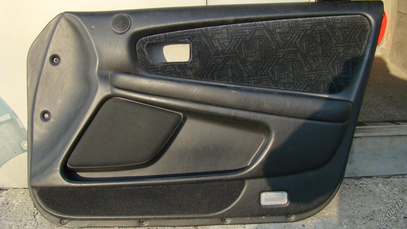

да,коаксиальная акустика для задних дверей и совмещать её с твитерами не стоит,т,к, твитер вмонтированный в мид и установленный низко будет высокочастотный звук оттягивать вниз.
Вам если действительно нравится звук данных компонентов ищите такие же двух компонентные,а это Hertz DSK 165.3.
у марка штатный твитер в ручке двери?,очень плохое место.

Нет стоит не в ручке, стоит ближе к зеркалу в самой дверной карте

Это г... место под твитеры совсем плохо.в стойки твитер расположить с направлением в центр салона.
