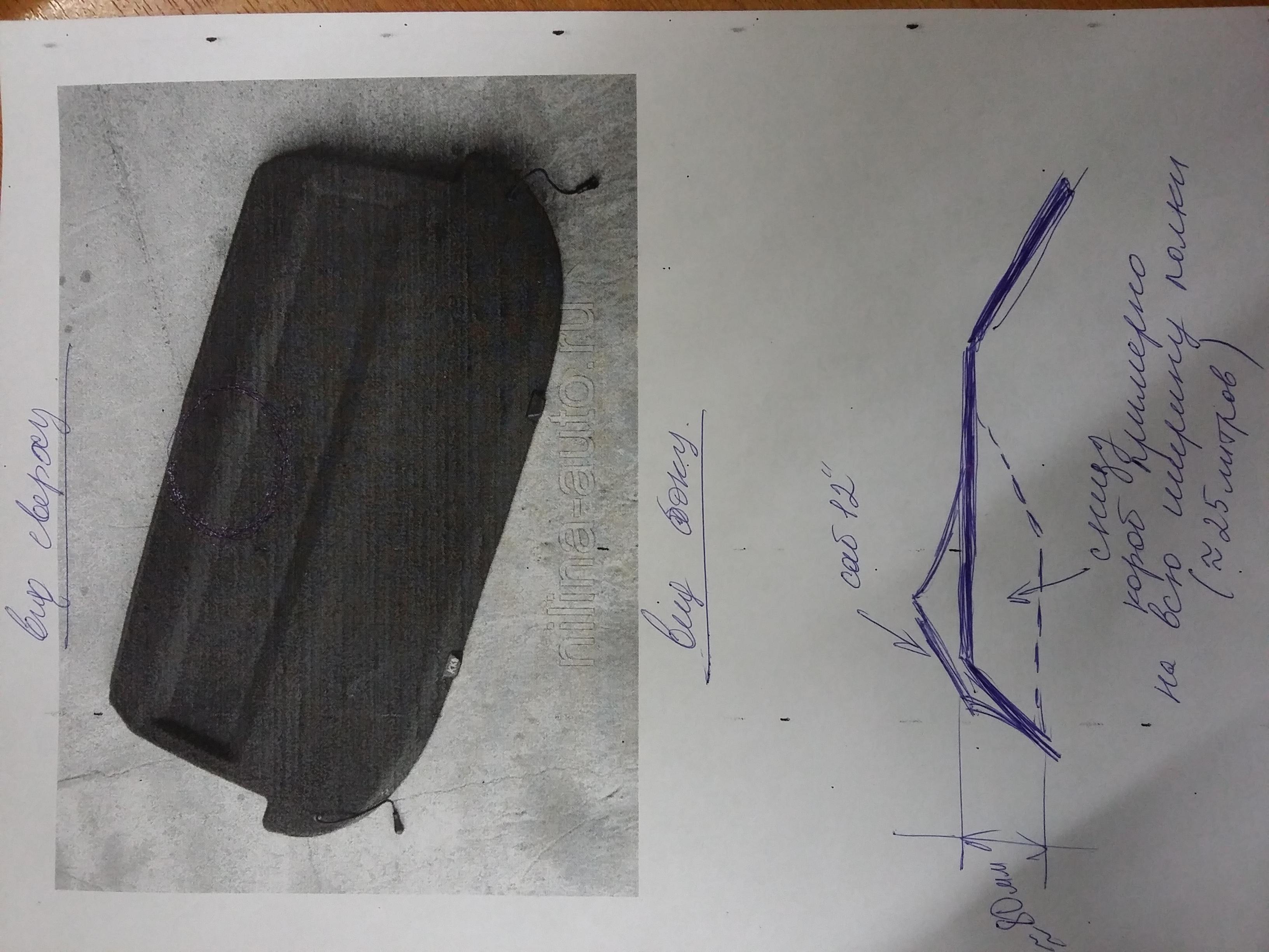

Ребят, в общем нужен совет как лучше сделать и что поставить, авто Опель Астра h хетч!!
Имеется саб MTX RT12-04 (http://www.auto-hifi.ru/sab/model.php?mode=RT12-04), стоит в коробе стелс примерно литров на 30. Звук устраивает вполне, НО, хоть короб и стел, но все же багажник занимает.
Вариант №1: Есть мысль перенести его в полку (штатную убрать, а сделать качественную деревянную). Так же с применением смолы и т.п. для лучшего внешнего вида. Т.к. форма полки изогнутая, сделать снизу неглубокий коробок, но по всей длине (как на фото, думаю примерно мысль понятна). Но есть тут и "-", будет она тяжеловата очень.
Либо же вариант №2: Вместо этого дина поставить два, например, 20-х динамика по бокам (но опять же каких??) Чтобы низкие были более приближенными к сабу!
И так, что посоветуете?? Если дины выбрать, то какие? Может даже 16-17-е, но от них, думаю, низов не особо дождешься ))

оставить как есть. в полку фриейр г... полное и саб не для этого. две 8 тоже обьем потребуют. Да и 8 играющая в малый обьем и играющая нормально стоит как 4 мтх. например Kicker L782, она одна играет за 2 твоих мтх но тебе под нее еще и моноблок надо будет взять достойный.

Так я не хочу ВРИЭЙР, хочу сделать снизу так же коробок (на фото показал), просто дин сам будет выпирать в салон.
Либо поставить типа таких вот в полку (деревянную) JBL CS-3110

У меня есть живой пример как 2 сабика Alpine SWG-844 по 8" каждый с фазиками , играющие от двух мостов уся JBL GT5-A604E - прям как у тебя стоит, переигрывали как по качеству звука, так и по давлению вот этот MTX RT12-04 "баян" , стоящий к тому же в оригинальном заводском коробе с фазоинвертором !!! Поэтому если сможешь организовать два фазика по 20л и 35гц настройки порта в крыльях - узнаешь новую реальность ))) И даже усь менять не надо бубет !
Но есть и вариант с полкой. Только наращивать ничего не надо и никаких таких заморочек тоже делать не потребуется: берешь к примеру динамик Hertz ES 250D.5 , убираешь до продажи авто следующему хозяину свою новехонькую заднюю полочеу, замеряешь размеры до стекла от ступеньках на которых твоя полка лежала и строишь плоский и широкий короб объемом около 28л и с настройкой порта на 37гц используя в качестве дна - лист фанеры 15", либо сделав в нем соответствующего размера отверстие что бы сам короб до нужного уровня приспустить в багажник, а верх и форму короба моделируя на свое усмотрение и в конце обтянув карпетом, кожей или хоть мармеладом выстелить можно при желании)) Будет тебе и бас классный и звуковое давление приличное (по SQ меркам ясен пень) и интерьер красивый )) Я с задней полкой своей шкоды октавии нечто похожее проделывал ))) Но там мне удалось выстроить короб на 56л )))

Есть ещё и третий вариант - самый простой. Поставить саб Freier. Т.е. сделать вместо штатной полки прочную деревянную, обклеить её кожей или карпетом , загерметизировать по максимуму все щели, связывающие багажник с салоном и поставить в полку вот такой вот сабик ))) Можно 2х катушечный по 4 ома на каждую. Пустить на каждую катуху по мосту от твоего 4х канальника )))

Те, у кого саб хреново играл во фриэере т.е. в задней полке - рукожопы. Во первых полка должна быть минимум из 15мм фанеры и усиленная двумя пртдольными рейками, во вторых нужно обеспечить герметичность салона от багажнтго отделения т.к. в противном случае бас из багажника в противофазе будет гасить бас испускаемый сабом в салон. Я слышал правда всего один раз как играют сабы во фриеере - очень достойно !
Поэтому ты за короб не хватайся прям так сильно т.к. по себе знаю это дело трудоемкое., если сам берешься, либо дорогое, если отдаешь тем кто умеет это делать, а соорудить полку, привинтить к ней снизу две рейки 2х2 см и длиной во всю полку, обклеить карпеьом и вырезать электролобзиклм по центру дырку необходимооо диаметра - дело уже посильное даже не шибко квалифицированным умельцам )))
