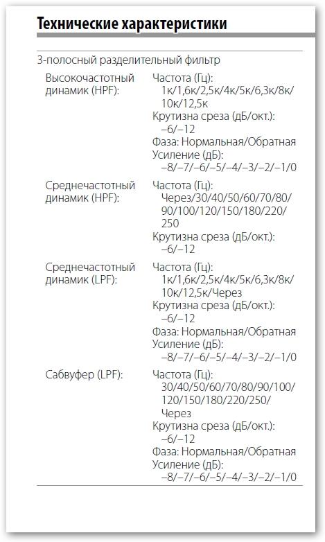

Как раз себе наподобие присматриваю, свой уже в авито выкинул. А в этом кенвуде есть срезы на мид снизу 24дб или только 12? Поканальная регулировка громкости каждого динамика есть?
2022-07-14 22:32:08
Rinat26
Адрес: Став4
Сообщений: 79
Регулировка громкости есть, а вот срезы в сетевом режиме только 1 и 2го (-6 и -12дб) порядка, в обычном зато -24 есть ;(
2022-07-15 11:38:31
Russisch_Partisanen
Адрес: Пенза
Сообщений: 142
Да да, почитал уже в журнале автозвук обзор) громкость поканально вроде тоже нет как и в алпайнах, походу только пионер делает все фишки, но надоели пионеры, хотя взял бы 80й, но нужен 2дин и экран..
