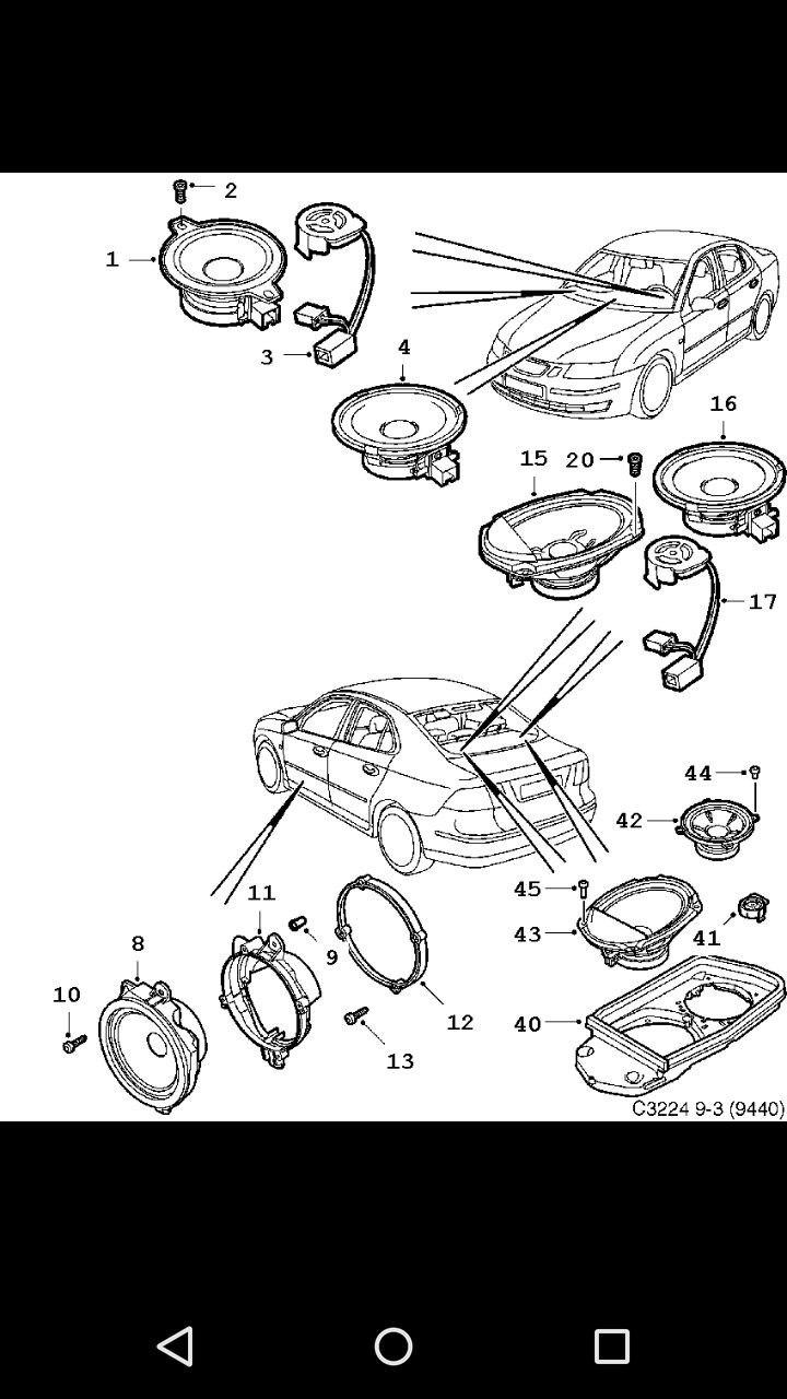

Добрый день.В субботу приезжали к вам проконсультироваться по поводу установки аудиосистемы в Сааб 9-3 2008г. в.Хотелось бы ещё раз все уточнить насчет компонентов. В торпеду планируется установка Hertz 87.3,штатные установлены 3,5".В передние двери Hertz ESK 165.5.По этому поводу следующий вопрос,в дверях штатное место только под динамик,куда поставят "пищалки"?В заднюю полку планируется установка Hertz DSX 690.3.Также необходим усилитель в штатное место,размерами, примерно 30*15 см,стоимостью до 10000 рублей и переходная рамка для установки 2din головного устройства.Установка планируется у вас, поэтому и хотелось бы ещё раз все уточнить,для планирования бюджета.Если возможно,уточните ещё раз компоненты,цены на них, материалы и работу.Заранее спасибо.

Судя по схеме в торпедо есть место под середину и твитеры. Рекомендую ставить на фронт 3-компонентную систему - Hertz ESK 163L.5. Если все же будете ставить 2-ку, то миды в двери, а твитеры в торпедо.
