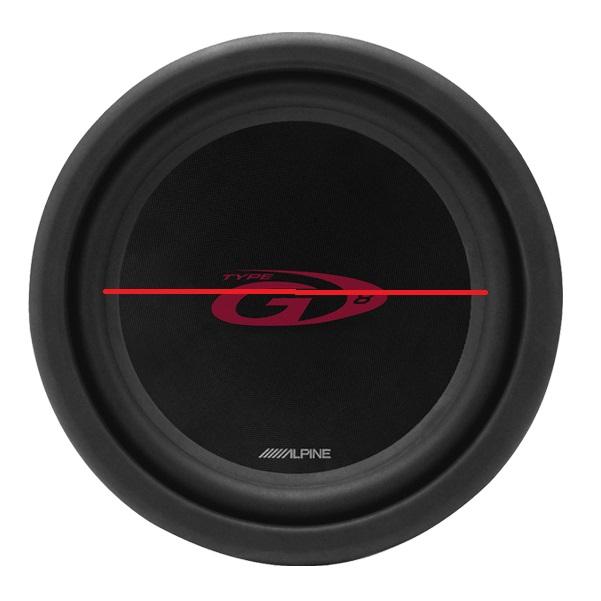

"Брать готовый саб в коробе Alpine SBG-844BR тоже не вариант." - ну так возьми один динамик Alpine SWG-844 , я ж говорю что он играет на 10 из 10 для своей цены. Сам по инструкции сделай для него короб коль хочешь габариты что бы были не заводскими. Но 18 мм фанера это для него слишком много, это ведь не SPL саб где подводится больше киловата мощности, да и объём невелик, а значит жёсткость высока даже при не очень толстых стенках. 15мм - это предельный максимум , если обращаться к здравому смыслу и логике.

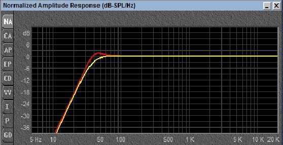

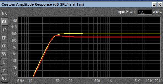

Из всего выше сказано, вот АЧХ двух сабов в коробе ФИ с размерами: Красный 22л настройка 36,7 и Желтый 23л настройка 36,4. Сабсоник фиксированный от 25 вторым порядком ну и сверху порезан где то до 80 тоже вторым. Какой лучше для повседнева? Я так понял, что красный будет не много ярче звучать на низах до 50, а желтый +3 дб от 50.
2017-03-29 22:20:44
Rudenn
Адрес: Севастополь
Сообщений: 14
Я бы , если глядеть на первую картинку сделал себе что то среднее: что бы красная была чуть менее горбатой , но подлинней )))

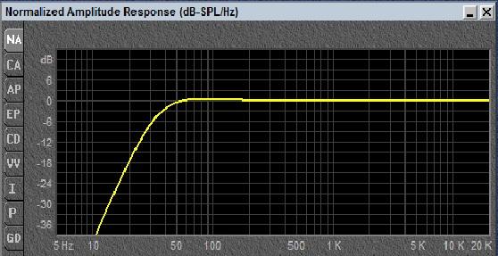

2017-03-30 18:50:20
Rudenn
Адрес: Севастополь
Сообщений: 14
не тот график
2017-03-30 20:05:15
Rudenn
Адрес: Севастополь
Сообщений: 14

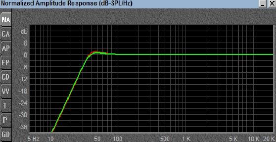

После танцев с бубнами АЧХ u-Dimension EL-S804 не много подровнял (зелёная) но продлить не получается. С сабом Alpine SWG-844 шаманство не помогло, все как есть и вставлять график не буду. Но есть мисли...Саб u-Dimension EL-S804 режу до 80 но миды стартуют от 60, а не как хотел от 80. Может они вытянут спад саба на нужное восприятие низов общей сцены? Возможно формулировка не корректна, но думаю ты понял, что я имел ввиду.
2017-03-30 20:12:02
Rudenn
Адрес: Севастополь
Сообщений: 14

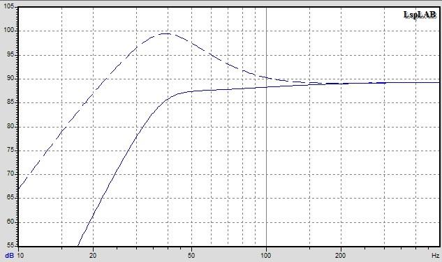

В общем вчера вечером заснул ... поэтому ни чего не отправил )) Сейчас вот на скорую руку: короб ФИ 23л (без учёта объёма фазика и объёма вытесняемого динамиком) и 36гц настройки порта. Пунктир - примерная АЧХ в машине небольшого размера, обычная линия - АЧХ в открытом пространстве.

Когда ты сказал нужен "Горб" с усилением в 8-10Дб, я с от не знания подумал про усиление, это от зеркального как резать первым порядком и так далее... Там мы режим крутость затухания, а тут я думал это подъём. То есть от аудиофильного АЧХ в 0 нужен горб в 8-10 дб...Постарался, поднял горб который не дотягивал до +6 от ноля и я такой довольный ," Вот смотри что я смог...." А ты такой "Я б сделал себе чуть менее горбатой АЧХ , но подлинней )))" Я встопоре! КАК МЕНЕЕ! Ты-ж говорил нухно +8+10 ДБ, а у меня и до +6 не дотянуло...тут бах и горб нужен меньше....Ну нужно, так нужно...вот "горб меньше"...Дошло уже на работе...+8+10 дб это от заводских тхт чувствительности динамика.
2017-03-31 19:23:27
Rudenn
Адрес: Севастополь
Сообщений: 14
Погляди на то , что я тебе скинул - отличный вариант! У друга в машине такой же, только у него 2 таких сабика. Рубят так - что дурно становится. Один будет рубить на 3Дб тише, но и этого будет достаточно , что бы "уделать" большинство 10" сабов в ЗЯ. Т.ч. делай короб и кафуй ))) единстченный момент: порт! Нужно что бы он был в диаметре не менее 7см, где ты найдешь такую трубу - одному богу известно ... Либо делать два порта по 5см в диаметре - это пластиковая канализационная труба, стоит по 50р за метр ))) Либо, если ты классный плотник - можешь сделать щелевой порт. Но с ним надо быть очень точным.

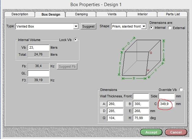

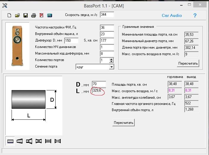

Вот посчитал. Длинный порт ФИ получается на 23л при 36гц. Если ФИ трубой то 70*330, а если щелевой то 300*15*391. Самый длинный участок короба 350. Остается расстояние от трубы до стенки всего 20 мм, а учитывать что стенка под наклоном, то в верхней точке трубы ещё меньше будет расстояние до стенки короба. А это не маленький зазор будет?

Что то не идёт расчет. По ТХТ динамика Alpine SWG-844 (Sd)= 216 cm? а по моим примерка диаметр диффузора = 145 мм ( это от внутреннего диаметра губы). Пусть это будет теория №1! Теория №2 диаметр диффузора 155 мм (это диаметр от середины до середины губы). Как правильно? Скорее всего Теория №1. Но при заполнении данными в прогу BassPort данные Sd= 216 cm? не клеится не с диаметром диффузора = 145 мм, ни с диаметром диффузора 155 мм. Где ошибка?
2017-04-02 20:23:45
Rudenn
Адрес: Севастополь
Сообщений: 14
Диаметр 154 - по моим только что проведённым при помощи обычной школьной линейки измерениям. При таком диаметре и впрямь выходит не более 180 см квадратных, НО: диффузор имеет не форму круга - заметь! Он вогнут. Из за этого его площадь увеличивается. Поэтому и преведены данные в 216 см квадратных.

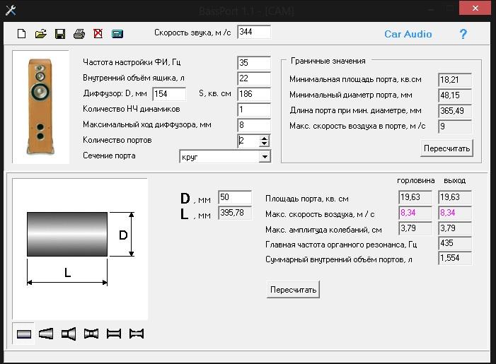

Я тут по своему коробу не пойму. Если на 22л с 35 фи поставить две трубы по 50, то длину прога показывает 396 мм и вот вопрос, это общая длина обоих труб или обе должны быть по 396?
