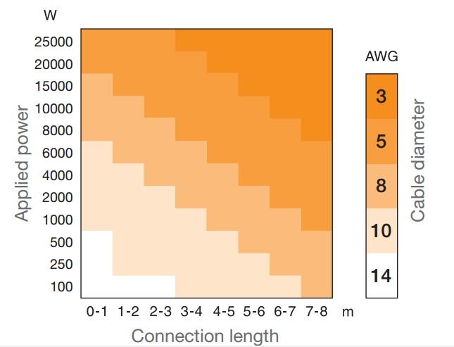

А по поводу сечения проводов я ещё был лоялен и посоветовал провода не то что завышенного сечения, а скорее минимального, при котором эта акустика будет звучать прилично. Ты помню давным давно был недоволен усилками фирмы аудиосистем т.к. предположительно у них не очень высок коэффициент демпфирования т.е. грубо говоря к контролю динамика при прочих нагрузках и электромагнитных явлениях возникающих при работе АС. На этот демпфирование влияет не только заложенная к нему способность у усилителя, но главным образом - сопротивление сети, связывающее каскады усилителя и звуковую катушку динамика, и чем больше отношение сопротивления цепи к сопротивлению катушки, тем хуже демпфирование. Я много раз тут (и не только тут) выкладывал спецификацию фирмы герц идущую в комплекте поставки к динамикам по нагрузке , сечению и длине проводов. Так вот при нагрузке свыше 100Вт и длине провода свыше 3м при 4ом сопротивлении катушки динамика, сечение акустического кабеля должно быть 10AWG . Ты ведь понимаешь какое это реально сечение ... ? А 3,5 квадрата - это скорей провод для не сильно мощной двухкомпонентки на фронте и усилке в багажнике.
Поэтому если ты хочешь что бы например Focal K2 Power ES 165 KX2 играл как Focal Auditor R-165S2 - то пожалуйста, ставь 1,5 мм квадратных, но если кому то захочется услышать как на самом деле может играть ваша акустика, то помните - качество звучания вашей системы зависит не только от магнитолы, усилка, самих динамиков ... Оно зависит от абсолютно каждого её компонента. И вся система будет играть настолько плохо - насколько плохо её самое "слабое" звено и настолько хорошо - насколько гармонично подобраны и качественно установлены все её компоненты.

Сейчас попробую прикрепить таблицу сечений - мощностей - длин , что бы все ещё раз смогли глянуть.
П.С. таблица приведена для 4омной нагрузки, для 2омной сечение будет требоваться ещё большее, для 8омной - меньшее собственно из за как раз таки увеличения или уменьшения значения отношения сопротивления цепи к сопротивлению катушки динамика.

Если я подам настоящие 100 вт на любой мид бас его просто разорвет на куски...а в теории таблица верна...1,5 квадрата за глаза...треха громче не будет!!!...это тоже все теория...на деле более чувствительная середина будет искажать малейшие неточности по настройке...и вуаля...пердеж и грязь и итог прослушивание мп3
