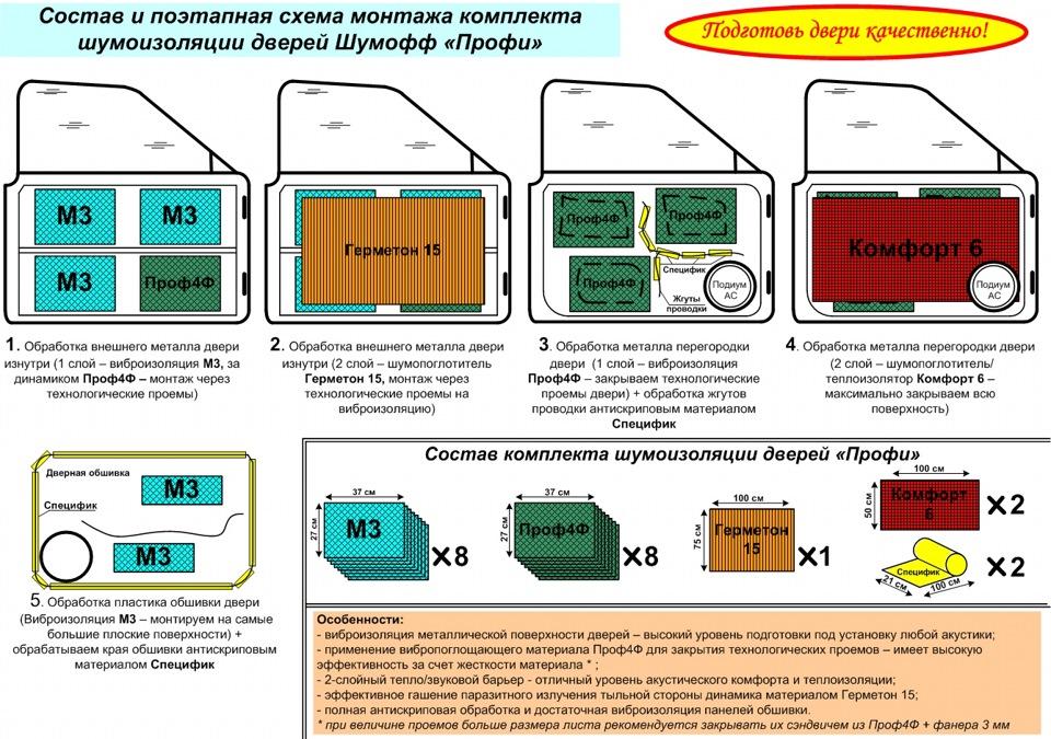

доброго времени суток.сразу к сути вопроса есть гу пион 88rs2 усь eos 390f фронт DLS R5A хочу поменять фронт на Focal Performance PS 165 FX раскроет ли этот усь эти дины сначала через крос чуть позжя поканалка когда усь на саб возьму кстате саб alpine r1244 (чо по сабу скажыте пойдет или чо другое посоветуете) усь на саб присмотрел Velas 1108d ( стоит брать данет) и еще как жестко надо клеить надо двери под эти дины Lanos

Двери - слой вибры обязательно, и под динамики деревянное кольцо.

Вот так клеить двери
