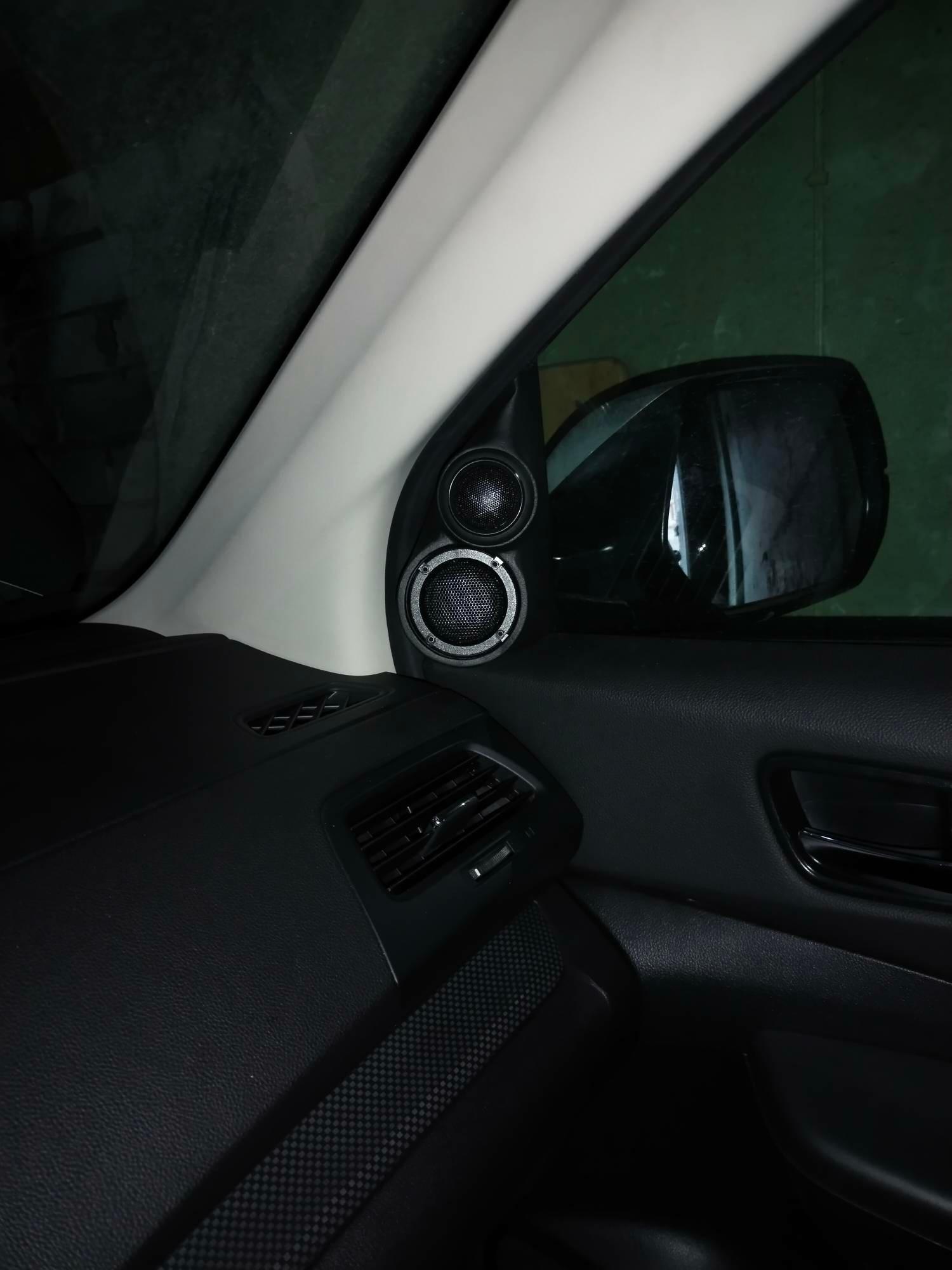

Всем привет! На данный момент аудио система такая: магнитола Pioneer DMH-Z5350BT, от него играют пищалки Best Balance A25T, миды Hertz C 165l подключены к Steg ST 202. Хочу как то улучшить систему, думаю стоит ли заменить усилитель на helix m for или eton 150.4 mini, чтобы и миды и пищалки подключить от него(будет ли разница от уся и от магнитолы) или взять eton 300.2mini на миды, а пищалки подключить к steg, в дальнейшем планирую заменить акустику на более серьёзную типа soaudio 165.38 или dego sp 6.5, в общем и целом как то так, хотелось бы узнать мнение опытных людей.

Можно попробовать обойтись малой кровью. Добавить СЧ-динамики или широкополосники. То есть поднять сцену, разборчивости добавится. И для этого можно обойтись уже имеющейся аппаратурой. Только СЧ и ВЧ нужно расположить в одной точке, чтобы у них была одинаковая настройка задержек. К примеру установить их в уголках зеркал и повесить их на вч каналы ГУ (мощности хватит). Придется сваять корпуса уголков и пассивный кроссовер для них. СЧ динамики (или ширики) нужно взять небольшого размера 5-6 см, чтобы поместились. Миды и саб оставить как есть. Я так делал, было нормально. Потом отдельный процеусь купил, не могу сказать, что сильно выросло качество, просто появилась гибкость настроек. А можно вообще установить в уголки одни ширики, к примеру такие SOaudio SO55neo с направдением их между подголовниками, тоже будет прирост и поднятие сцены. Просто без купольных ВЧ, немного теряяется самый верх диапазона (не критично), ибо конусные ширики требовательны к направлению. И будет лучше чем просто смена динамиков и усилителя, за меньшие деньги. Но это чисто мое мнение, опыта у меня не много. Может кто-то, что-то другое пососветует.

Думал на счёт шириков либо soaudio 55, или blam lfr52, пока не знаю... А с пассивным кроссоверами заморачиваться не хочется, вроде как шёл к поканалке чтобы без них обойтись. Была мысль распустить фильтр на вч по максимуму а вч и ширики порезать на 4 канальном усилке, но похоже усилителей с такими развитым фильтрами не существуют...

Да если на вч - сч поставить четырехканальник - вообще проблем никаких. Порезать миды снизу на ГУ, сверху двуханальником до 400, СЧ снизу от 500 усилком, сверху распустить, ВЧ снизу от 6000 - 8000 - их задача дбавить воздуха, подпевать сверху, расположить нужно только как я показал, рядом, ну или оба в стойки рядом. И все. Достаточно будет 4-х каналов процессора ГУ и фильтров усилков. Что еще нужно человеку, чтобы достойно встретить в старость? Если только в планах не стоит участие в соревновниях. Кстати, пасскроссы не совсем зло, подобрать и настроить сложновато, это да, нет гибкости, но есть мнение, что в активных фильтрах усилителей и процессоров теряется больше деталей в звуке.
