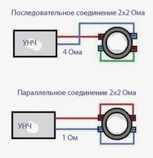

Заранее извиняюсь за дилетантство. Как правильно подключать этот саб с двумя катушками?

По первой схеме или второй?

в 4 Ома

Если на качество то по первой, если на давилово то по второй

Нет ни какого второй.
какое давилово от плоской десятки в стелсе
