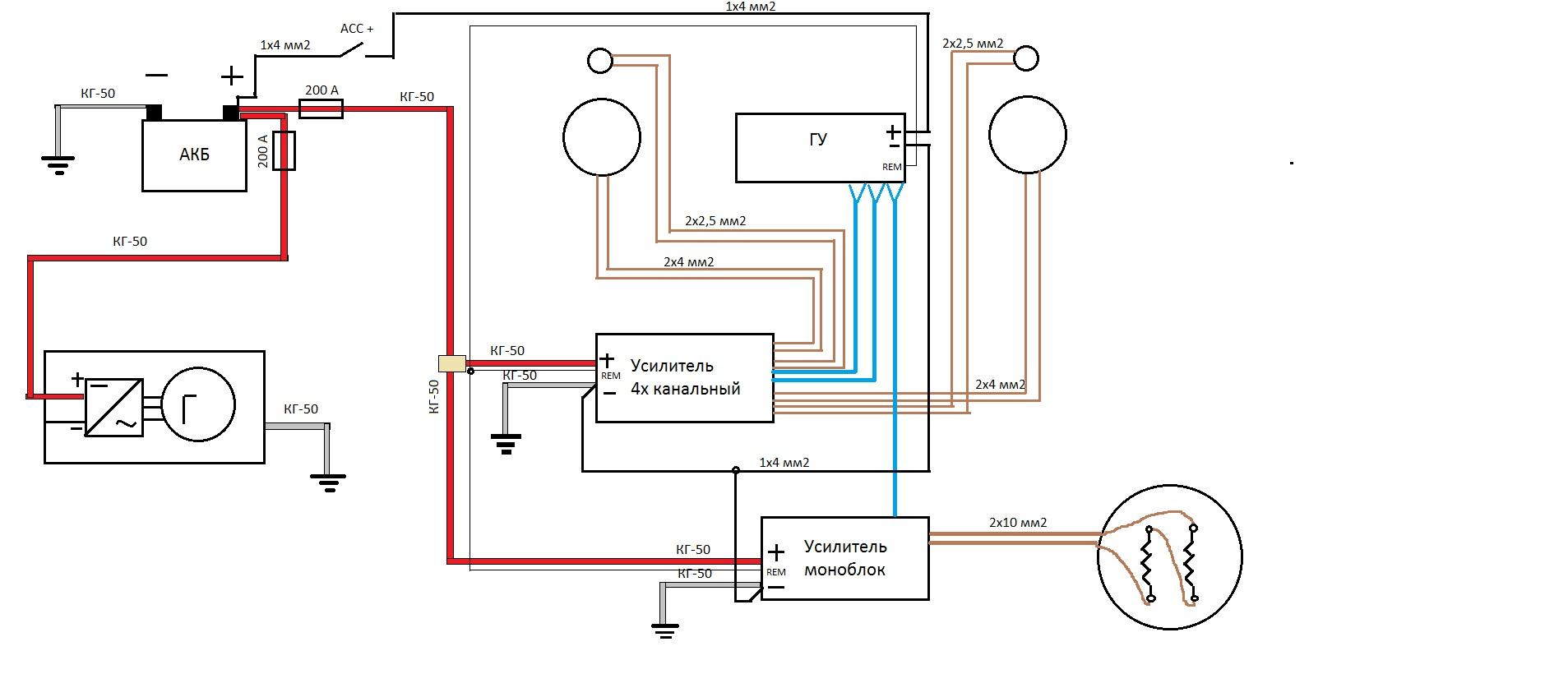

Добрый день подскажите какие ошибки сделал или какие рекомендации есть по схеме подключения, кг-50 мб заменю на бренд, интересует больше про питание гу и дубляжы минуса.

сечение выбирайте соразмерно нагрузке.
+ на магнитолу можно провести с дистрибьютера. на него пред забыли в схеме повесить.
и вместо цепи зажигания можно повесить на кнопку. так в некоторых случаях гораздо удобнее.
- на магнитоле немного не понял, сложно развели. к кузову прикрутитесь.
с ремоутом всё норм.
на саб заранее нарисовали, что зря. какой будет динамик так и подключитесь.
от дистрибьютера + на усилители будет меньшего сечения. около (или в) дистрибьютере ставьте преды на каждый провод.
всю разводку на ГУ по окончании запаяйте на фишку, чтобы менять удобно было в дальнейшем. не раз сталкивался, когда при наличии новой косички её отрезают и прикручиваются к проводам.

4х канальник под водительским сиденье( тоньше провод невижу смысла делать там 0,5 м) моноблок в багажник, минус магнитолы провел к минусам усилителей для избежания наводок по экрану рса (петля или как то так). Про сечение: 4х канальник 60ампер пред, моноблок 80ампер поэтому по просадкам что то вроде 35кв чистого сечения.(140*0.0175/35*5=0.35в (если бы оба в багажнике были)ну и на кузов 0.1в просада очень округленно итого меньше 0.5 в в пике, в реальности токи меньше будут)
Плюс магнитолы: я немного плохо понимаю есть ли у магнитолы свой ремоут, чтобы включение от замка зажигания происходило, кнопку нехочу, колхоз. Пред да стоит добавить на плюс магнитолы, про плюс с дистриба да вполне можно.
А смысл доп преды после разветвления? Мне селективность ненужна, а для защиты всех ветвей и у акб хватит.
А еще вопрос нужен ли пред на плюс от генератора к акб со стороны гены( со стороны акб да однозначно)?
Компоненты выбраны и частично приобретены, ща мозгую за постройку и приобретение кабелей, мелочевки. Акб и гена останутся родные. Спасибо за помощь.

1. гу - не хотите кнопку, ок, дело ваше. Кнопка удобна в том случае, когда кто-то остается в машине и слушает музыку, а вы машину глушите, забираете ключи и идёте в магазин. А музыка играет. И на мойке мойщики не будут слушать ничего :) На магнитоле ремоут есть, при появлении питания на ГУ, он по ремоуту дает сигнал усилителям, чтобы включились.
2. Преды после разветвления желательно добавить, если будет менятся сечение провода. Вообще к каждому усилителю идет мануал, где написано про сечение, в зависимости от длины.
3. Можно и не ставить пред между геной и акб, там если провод пробьёт, то отсутствие преда будет меньшей проблемой. Но можно и поставить. Как хотите.
В целом правило такое. Сомневаетесь - разложите на полу дома всё и пройдите по всей цепочке.
Далее - предохранитель дело такое, это не какая-то прихоть, а напрямую безопасность машины. А машины сгорают из-за электрики моментально.
Адепт конусной пищалки.

Все минусы с усилителей и магнитолы в одно место на кузов,иначе и возможно будет земляная петля.
Это что за усилители с клеммами под нулевку???!
Штатный минус с аккумулятора и генератора будете демонтировать? если нет рисовать обязательно!
Какие компоненты,почему нулевка?!

1.Ремоут он из гу для управления усилителей, да это знаю. А что бы сама магнитола управлялась ремоутом или сигнальным каким то проводом это не знаю.
2. Это селективность при кз на кузов провода - отрубится только поврежденный участок. Если разбивать. У меня ответвление до 4х канального ус. очень короткое чтобы на него что то ставить и в этом был профит. А так вся цепь в зоне защиты основного преда у акб, даже если с дистриба плюс возьму и при кз в цепи проводка к гу все равно он сработает чувствительности хватит
Да вот этим и занимаюсь) только на бумажке, картинке. Главное безопасно чтобы было.
Томкач
1. Минус с гу и пытался соединить с минусами усилителей( про земляную петлю слышал), а два усилка тоже должны иметь общую точку?(толстую) или как на схеме 4мм соединения их минусов достаточно? Просто при моем расположении усилителей не очень удобно массы силовые тянуть в одну точку между ними.
2.там меньше гнездо самособой, буду делать гильзовку под разъем если слишком толстая будет получаться жила то отдельные проволочки буду исключать перед обжатием в гильзу дабы получить желаемое сечение для подключения.
3. Демонтаж штатных проводов скорее всего будет, по крайне мере которые на кузов, остальное останется думаю и будет дубляжом (это не точно), не достаточно разобрался в этом вопросе еще.
4. Там 2ga достаточно волне но задумка через кг была, а про них знаю что сечение меньше у них от заявки. По усилителям там преды на 4х канальном 2х30А (60А), моноблок 2х40А (80А) . Если марки интересуют то Audio System M-90.4 и Audio System Italy AD850

ЗАБУДЬТЕ про КГ ВООБЩЕ.
вашим усилителям и 4га достаточно,с запасом 2га.
именно в одно место на кузове минус всех усилителей.
на твитеры 0,8-1,5мм достаточно,на мид 2,5 более чем,на саб 4мм, конечно медный
чем не устраивает штатная проводка на магнитолу?

в удаленном сообщении я сокрушался о том, насколько же мощные усилители под КГ50 и что следует перепланировать схему, с учетом безопасности. А здесь оказался Audio System M-90.4.
Если уж ведёте один усилитель в багажник, то почему не хотите поставить и второй туда же?
Вот посмотрите, например, здесь - по инсталлу - https://emma-russia.ru/assets/docs/rules-2014.pdf
некоторые вопросы закроются.
Межблоки, тем более самодельные, не прокладывайте с силовыми рядом. Разводите по разным сторонам авто. Можете по крыше протянуть 8)
Помню, какая-то была книга, где-то в интернете, по автозвуку, там самые базовые вопросы закрываются, попробуйте поискать.

Для штатной проводки проводки под гу надо же минус тянуть все равно к усилкам?
Сила по левому борту пойдет, межблоки центр. Хочу скрытный монтаж всего. Моноблок только 1 умещается под полкой 4х канальник под седло умещается. 2 под полкой там свадьба будет змеиная из всех проводов хочу меньше пересечений и короче провода сделать.

1. от ГУ к усилителям идёт только ремоут, ну и межблоки.
2. для плюса примерно такая вещь вам поможет Aura FHM-3148

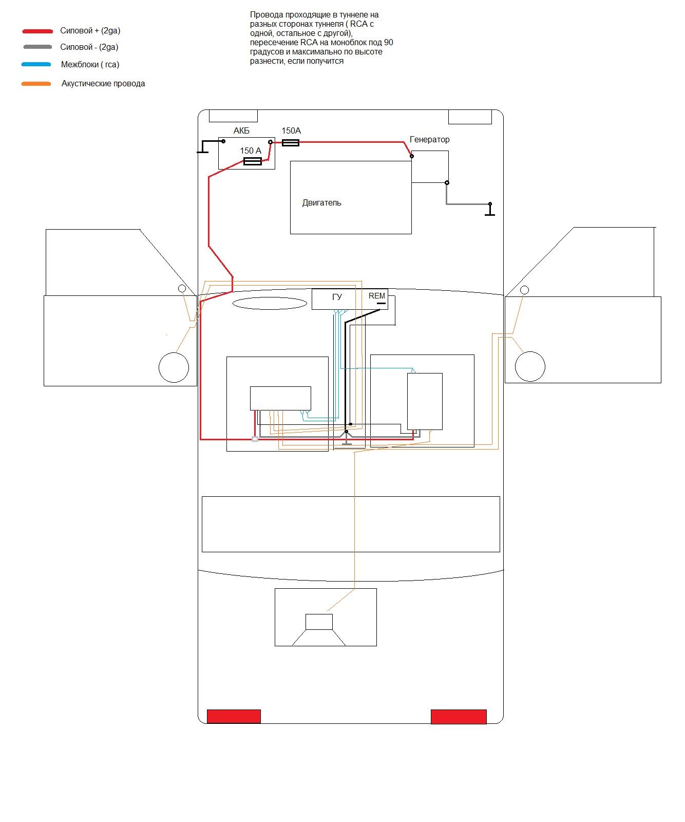

2021-02-05 15:32:29
Konstanti
Адрес: Волжский
Сообщений: 57
вот так вижу в итоге, правда есть спорные моменты.
а наводки от силового и акустического провода на каком расстоянии действуют?
и экран же подключают со стороны усилителя к массе?
