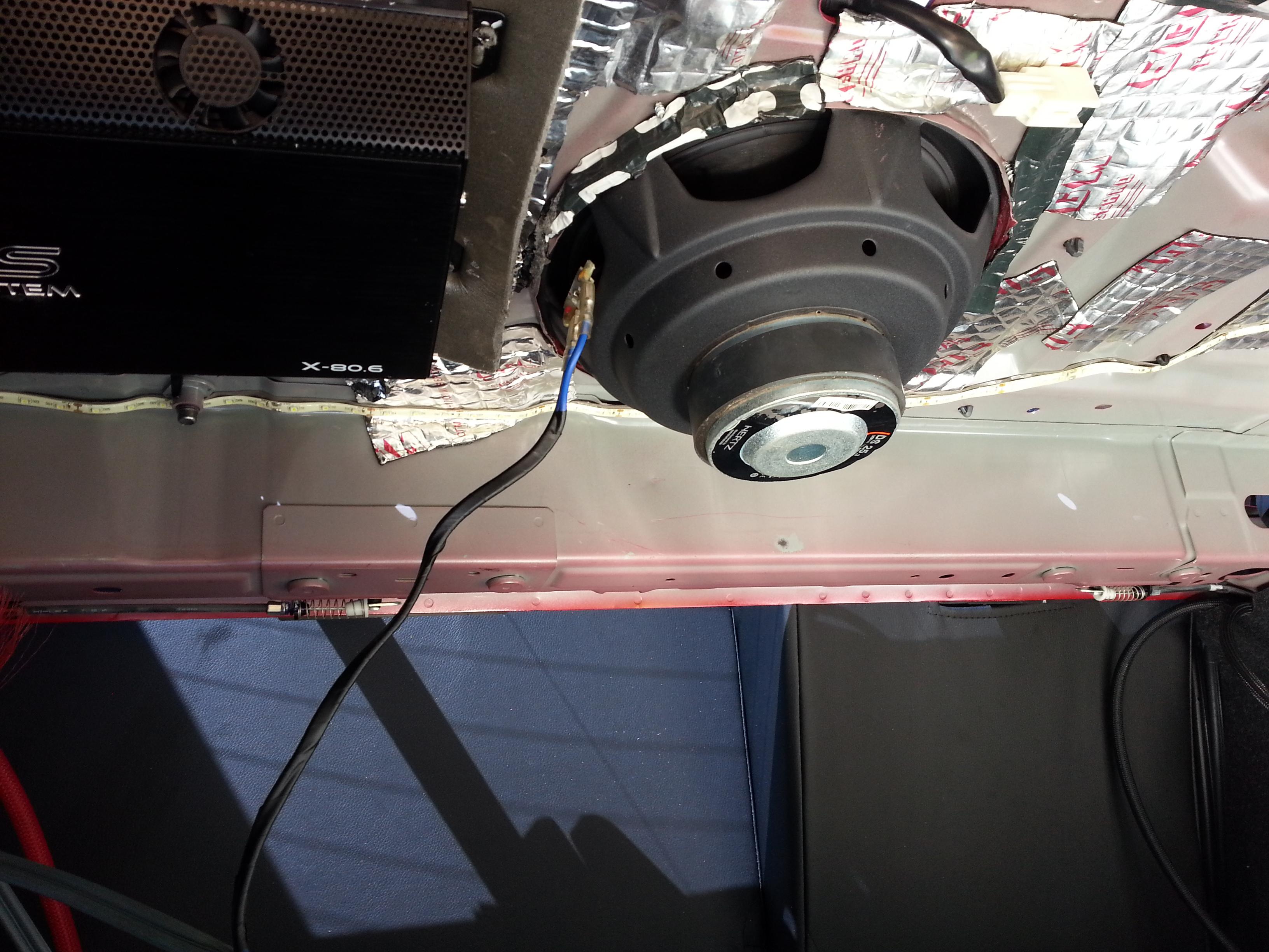

Хочу заменить задние колонки в дверях и сабвуфер в полке во free air играет всё от усилителя Audio System X-80.6
Фронт у меня Audison Prima APK 165 от 60 герц играют
тыл JBL GTO 8629 от 40герц до 380герц слабоваты и бас отыгрывают немного не дотягивая до желаемого и почти развалились, растрескалась корзина динамиков, у одного из динамиков оторвался дифузор от резинового подвеса, подклеил конечно, но это временная мера, нормальная модель для своей цены, увы требования чуть возросли и они уже не тянут.
саб в полке Hertz DS 25.3 от 35 до140 герц после шумоизолирования полки от багажника

Прошу сразу не ругаться и не обижаться на то, что пишу про свой неправильный звук, понимаю что так нормальные люди не делают, прошу отнестись с понимаем, у всех у нас предпочтения и взгляды свои
general1985, я не сторонник баса в фи, хотя скорее всего из-за плохих примеров знакомых, у моих знакомых это в основном бас забивающий всё остальное, как итог это высокие + бас сопровождающийся дребезгом всего что только можно в машине, что тоже портит звучание, в общем у меня сложилось мнение об фи, что это для меня перебор. Шевеления волос на голове мне не нужны)) какого-то супер давления мне не надо, хочу именно слышать бас. Сам дома использую и привык к мониторным динамикам без сабвуфера.
lvovitch39, я прочитал ту тему, не совсем понял как мне она поможет в моём варианте, я не хочу ставить короб в багажник, тк частенько он мне нужен со своим нормальным объёмом.
Кто бы что не говорил, но мой вариант мне нравится как звучит, передние колонки более менее разгружены, играют серединку и высокие неплохо, задние добавляют обьёмности слева и справа, фронт + тыл : все 3 динамика находят на равном расстоянии от уха для передних мест
Косяка 3 грубо говоря:
Первое:1/4-1/3 от громкости не хватает баса, 1/2-3/4 громкости играет отлично,
увеличивать чувствительность не вариант уже для задних динамиков и саба, усел даёт 500 ватт на саб из них 70% гейна + на магнитоле 85% уже получается при этом 300 ватт на саб который в номинале 150, через 15 минут начинает греться и вонять палёной проводкой, люблю иногда погромче включить
Второе: задние динамики 3 Ом и сам бас не такой упругий, они так сказать размазывают бас слишком, чем портят звучание в целом, чувствительности на малой громкости не хватает, хотя может я глухой
Третье: задние динамики 60 ватт номинал, весь динамик практически пластиковый, корзины на обоих динамиках раскололись, в местах крепежа саморезов пластик раскрошился и пришлось наращивать пластиковые пластины, тк саморезы крепежа проваливались и не держали динамик. подвес на одном динамике оторвался от диффузора, пришлось клеить. Естественно это уже надо на мусорку по идее)
Как итог хочу: чтобы фронт + тыл играл как трёх полоска, саб 10тка отыгрывал самые низы в полке , тыл панч бас в помощь сабу, Если бы саб был в коробе тогда может поставил бы только фронт, но не хочу возить в багажнике и занимать место под саб.

2017-11-05 02:00:43
ZuL
Адрес: Санкт-Петербург
Сообщений: 84
фотка старая , сейчас чуть больше вибры со стороны багажника)
