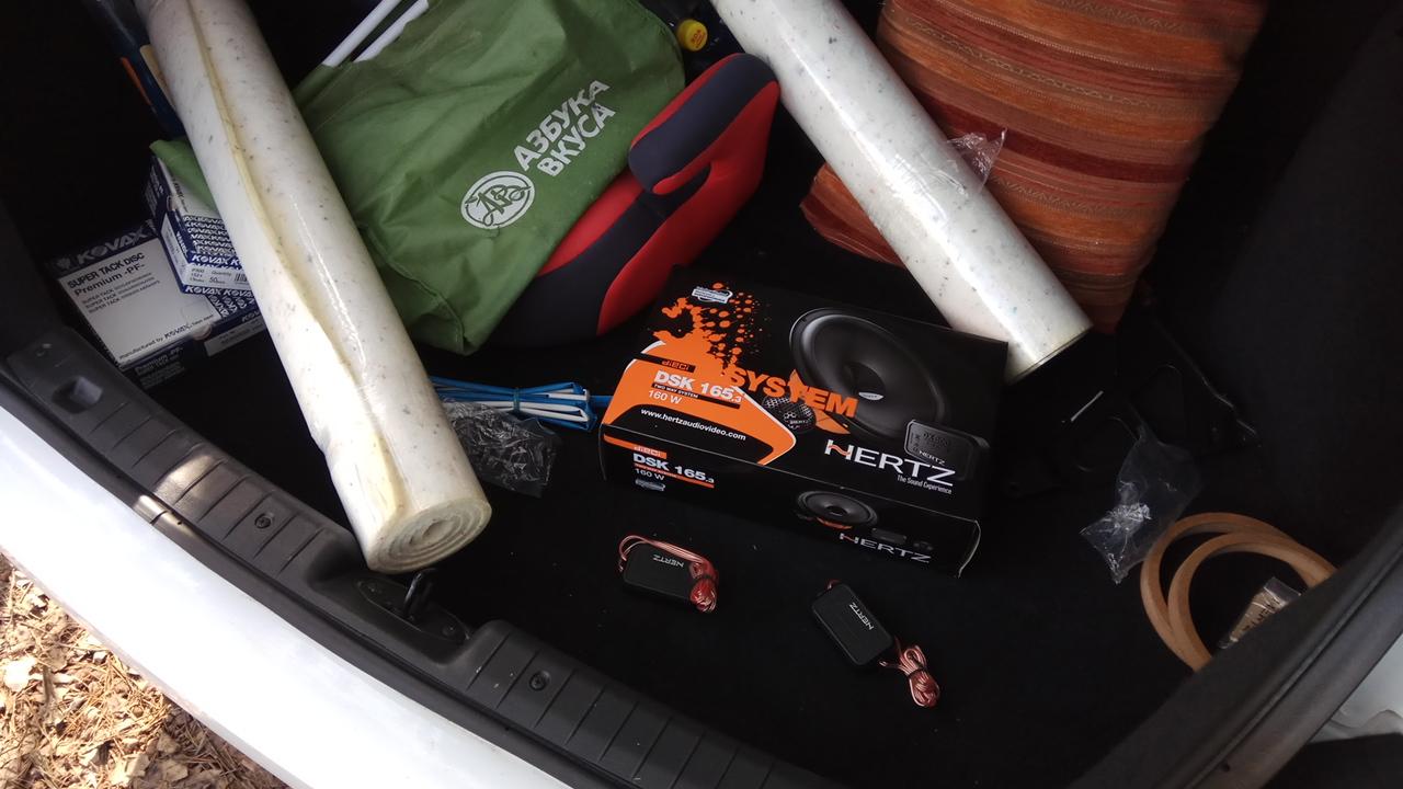

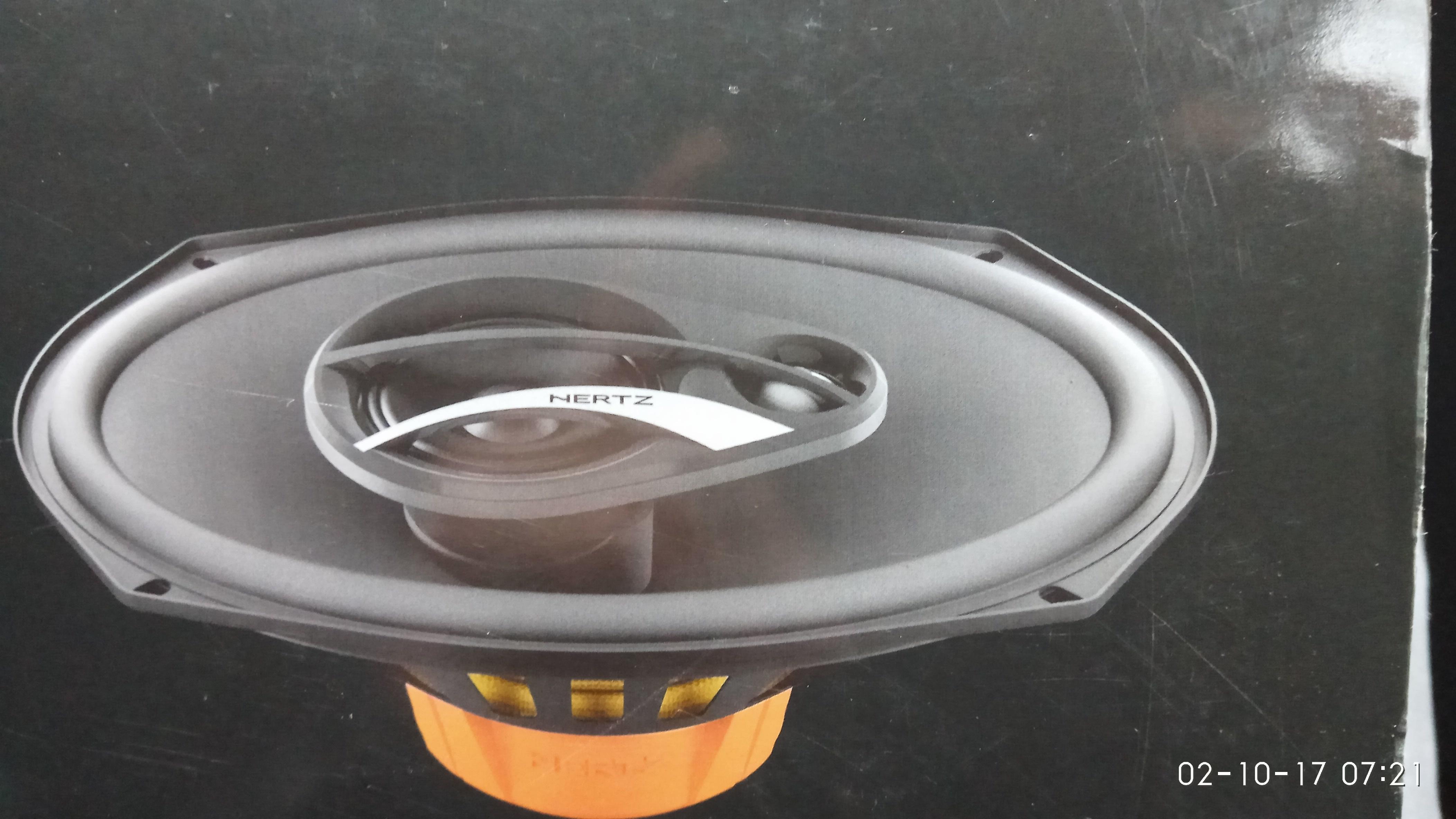

Доброй всем ночи.... Нужен совет специалиста! В наличии: 1) ГУ штатное 2din(Lada Granta). 2) Фронт -Hertz DSK 165.3 (2-х комп.) -установлено. 3) Тыл -Hertz DCX 690.3 (коакс.в задн.полку)-не установлено. Хочу подключить всё это через усилитель! Вопрос:1)Какой марки усилитель?(до5 000руб) 2)Как правильно(грамотно) его подключить? Спасибо вам заранее!!!!
