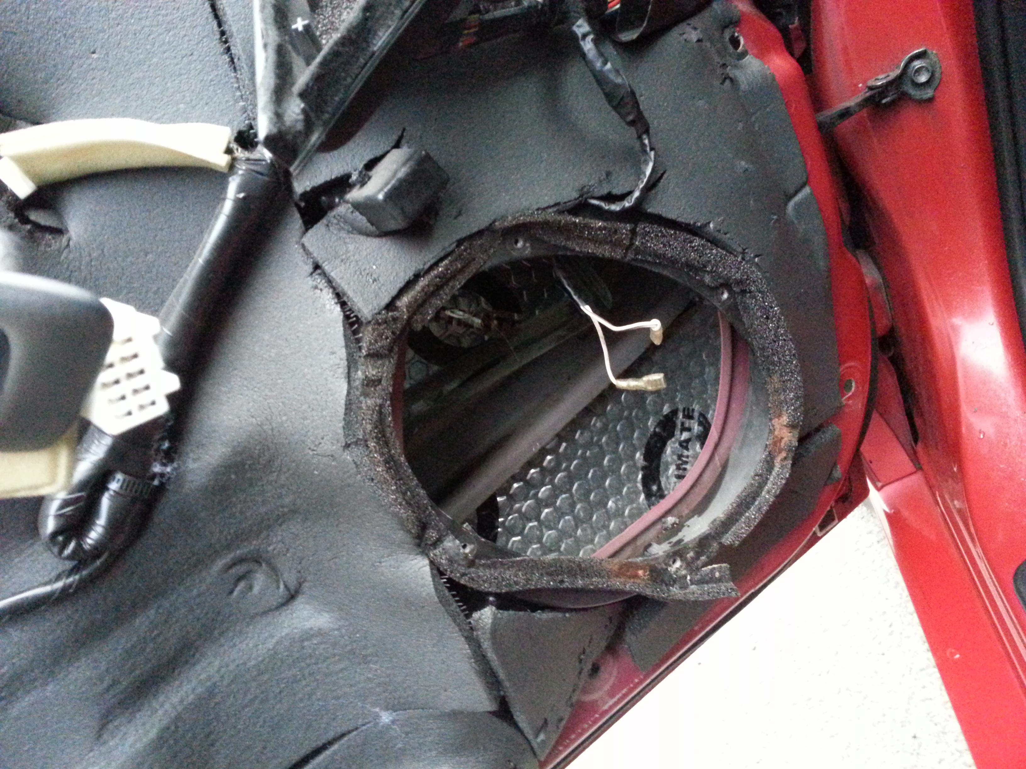

Мазда 6 GH 2008 года. Предыдущий владелец машины устанавливал доп шумку на авто, были зашумлены двери изнутри внешняя стенка была обклеена вибропластом, средняя часть двери обклеена спленом, как я понимаю это в большей степени теплоизоляция, в дверных картах штатная теплоизоляция типа войлока похожего на вату от части)
Купил я гермитон А15 от шумофф, планирую обклеить дверную карту им,вот думаю надо ли отдирать сплен и обклеивать это место виброластом , а потом спленом.

Доброе утро. А какая собственно примерно аккустическая система планируется устанавливаться ? Это во многом так же играет значение при выборе виброматериала.
С крышей и стеклом: крышу клейте тонкой 2мм виброй от понравившегося производителя и тонкой шумкой - специально для крыши (не более 5мм) , стекло - проверяйте уплотнители для начала и само стекло - возможно оно дешевое-китайское, менянное и ясно дело не оригинальное. Это о многом скажет по поводу ваших шумовых претензий)))
