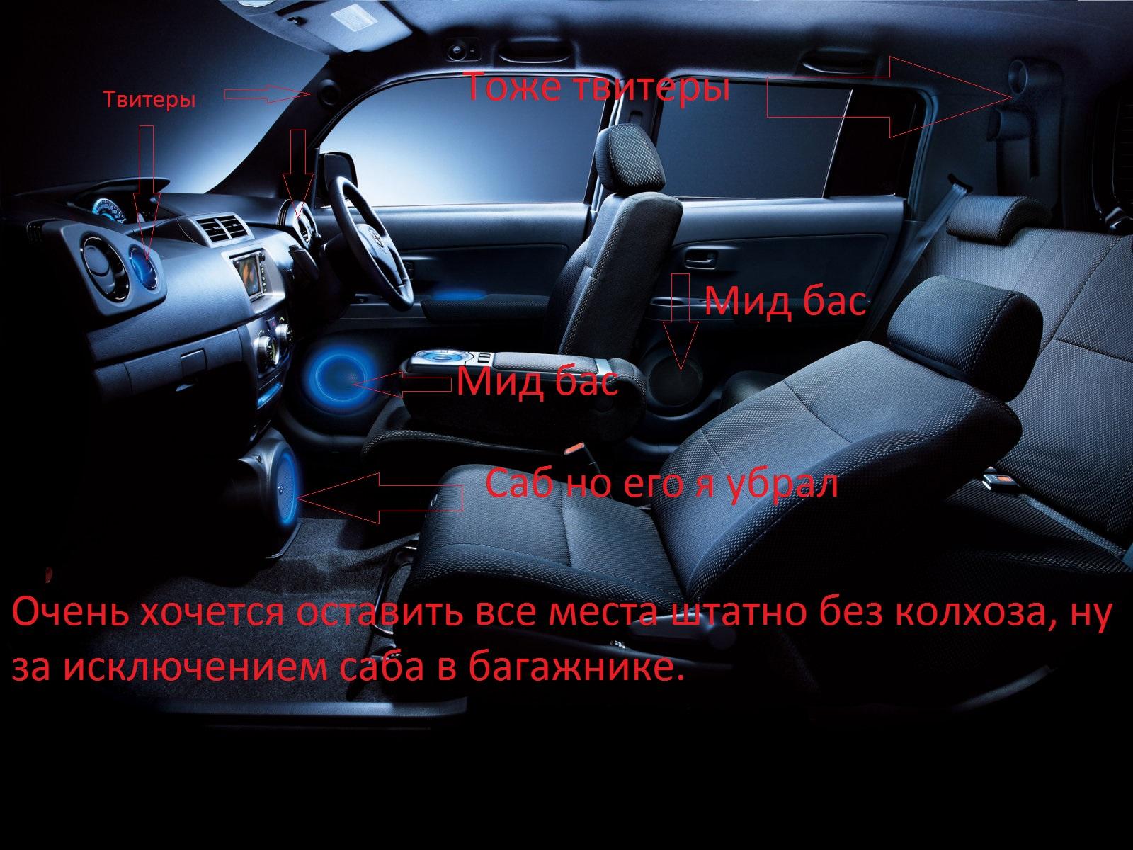

Есть Pioneer GM-D9601 работает с Hertz HX 300, голова Pioneer SPH-DA110 (согласен вариант головы не очень но это будет заменено) теперь вопрос, хочу заменить штатный динамики на фронт и тыл поставить Hertz ESK 165L.5 в паре Pioneer GM-D8604.
кто подскажет как esk 165 будет работать с этим пионером?
(тыл тоже нужен про причине частой езды жены детей с зади,)
бюджет на 2 пары динамиков и усилка 30 000

Привет )) Вот маленький совет: на фронт ставь не Hertz ESK 165L.5 , а Hertz ESK 165.5 , т.к. они по звучанию ощутимо лучше (прослушано и отмечено мной многократно !). У них звук более открытый , яркий и приятный. А на тыл ставить двухкомпонентку не нужно по всем правилам автозвука. На тыл поставь просто мидбасы , можно как раз взять вариант побасовитей , что бы между сабом и фронтом сделать стыковку АЧХ поровней и покрасивей - бери мидбасы Hertz EV 165L.5 ))

Частоты срезов сделай , если это возможно следующие: фронт снизу режь на 100гц фильтром 2 порядка, тыловые мидбасы режь снизу на 63-80гц т.к. они отыгрывают нижние частоты с большим запасом по перегрузке , нежели передние , а сабик сверху режь на 80гц , а поверху на 3000гц))
Лично я бы сделал себе именно так )

Аргументированно и согласен что это будет правильно.
но ежедневно со мной ездят пассажиры дети 4,12 лет+жена и им очень не нравится, что на 2 ряду очень сильно глушит саб. по этому мне надо что бы музыка играла примерно одинаково фронт и тыл, что бы задние пассажиры тоже не обламывались.

Задние пассажиры не обламаются без высокочастотников на 100% , т.к. передних хватит за глаза! У этого комплекта Hertz ESK 165.5 очень громкие высокочастотники, которые обычно приходится на кроссовере приглушать с помощью специального переключателя на -2дб. Да и при правильной установке и ориентации пищалок на фронте , задние пассажиры всё равно будут слышать основную часть музыки спереди , даже не смотря на то что сзади будут играть ещё и мидбасы.
Если хоть каплю сомневаешься в моих словах - приезжай в Балашиху, я тебе покажу тебе , что у меня устроено всё примерно так же (только вместо мидбасов у меня сзади стоят среднечастотники) и ты посидишь на заднем сиденье при включенной музыке и сам всё услышишь)))

вот и начинается засада. оказывается с зади в багажнике стоят не ВЧ а СЧ.
походу на тыл придется думать что делать.
