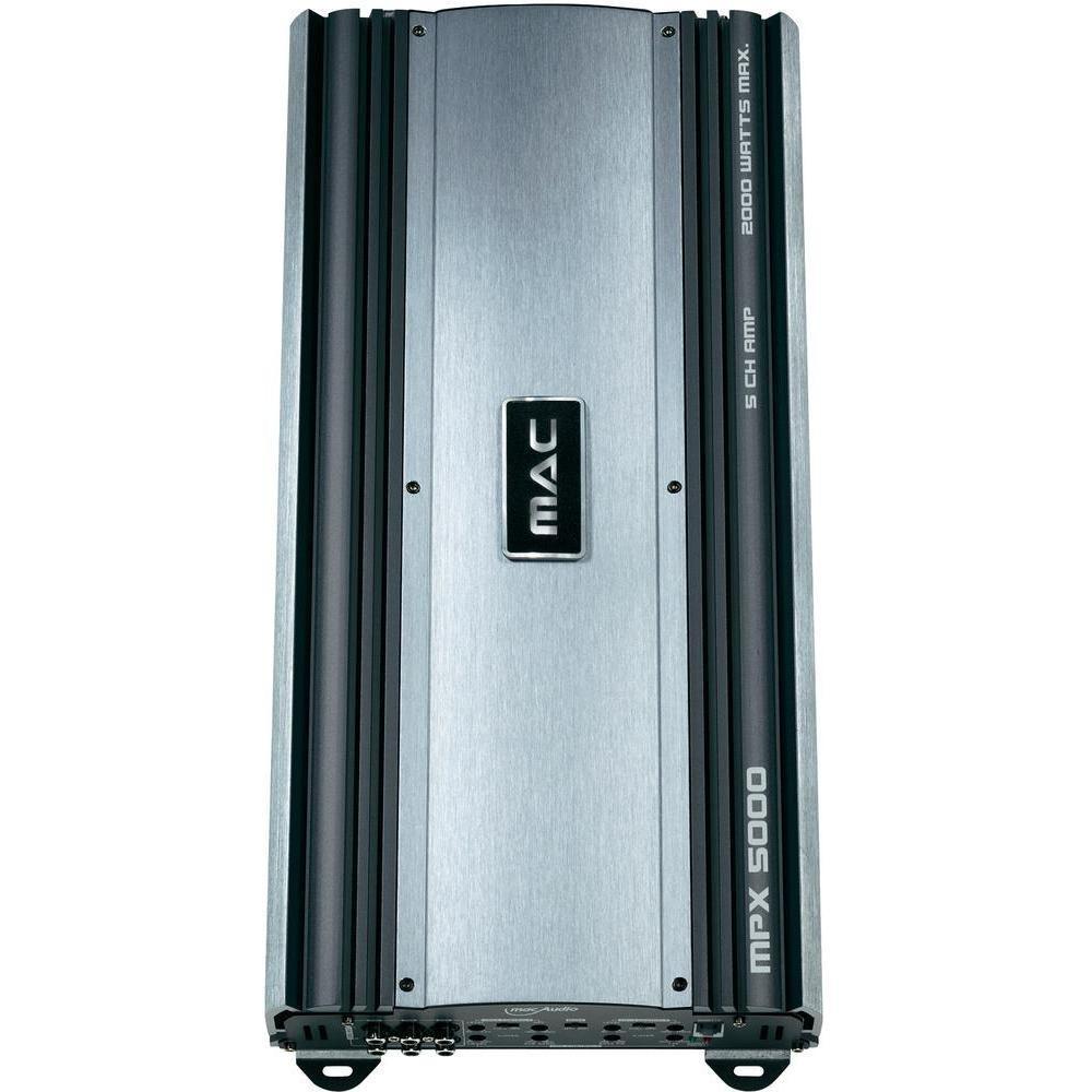

1. Кто что сможет сказать про усь mac audio mpx 5000.
Перерыл весь рунет, инфа про него отсутствует. Кроме характеристик.
1. провод 4ga достаточно для него?
2. Справиться он с DLS R6.2 и сабом ESX SX1040
2. Критика по шумовибро.
1. Лучше сразу переделать чем потом страдать.
2. По салону планирую изопленом и вибро 2мм
3. СТЕЛС. На фото только 2 слоя, по факту уже 4.
1. Что лучше будет сделать 12-15л зя либо 25-30 фи
2. Если фи, то как лучше расположить инв.
Перед будет кольца из фанеры 4 см. Плюс стекломат 4 слоя. Шпакля + карпет
P.s. -пересмотрел много видео (Все со страници школа автозвука).. огромное кол-о прочитал литературы. И все же жду коментов и предложений.

не бери его, раньше многие покупали макаудио, пробовал их и сам избавился как от страшного сна. Ничего хорошего в этих вещах нет. Двери шумь в 2 слоя битонируй все тех отверстия хоть в 5 слоев и более. Не забывай антискрип двери особенно обшивку доже проклеивай иначе дребезжать будет!!! Если любишь надовить то сооружай фи.
2016-03-03 20:46:23

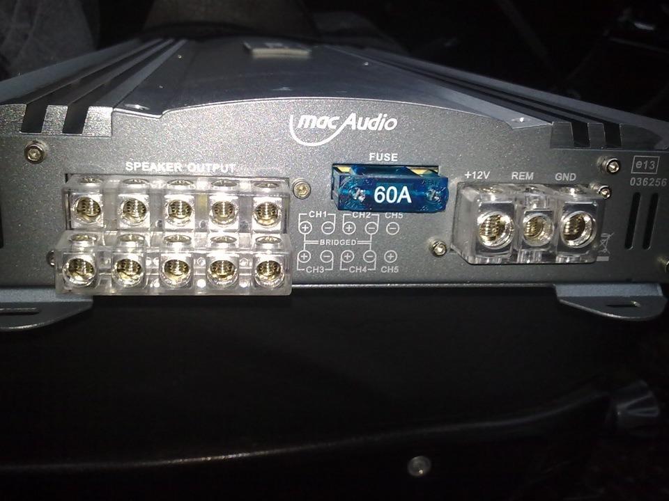

Если стоит всего один пред и тот на 60, то для пятиканальника это очень мало. Его мощность реальная будет ниже заявленной на процентов 30, хотя с макаудио обычно так и есть.

тогда ставь его послушаешь потом поищи в бушке DLS RA50 или eos ae4100.1
