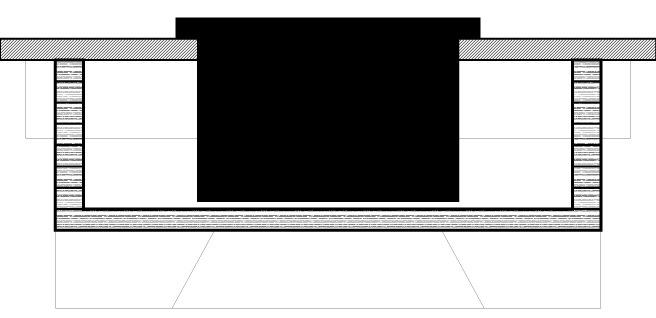

в такой объём 16см миды только, да и то, ещё поискать хорошенько надо будет...
а вы хотие 25см в 8 литров.
Низко саб в таком коробе не с играет, будет только гудеть...
Знаю только CDT QES1020, там рекомендует завод производитель 0,45 куб.ф. ЗЯ.
А вам ещё надо и в 10 см уложиться?
тогда ХЗ, плоские сабы тоже требовательны к объёму..

Объем багажника очень важен))
Померил поточнее - глубина посадки должно быть 13см
