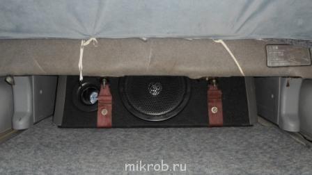

Kosoy.Можно по подробней по .Hertz HX 250D.Как подключать и глубина установки,размер короба и какой ЗЯ или ФИ лучше.Сейчас стоит ФИ 30литров DLS W310D (фазик 3 дюйма на 140мм длина )

если хочешь что бы более была отдача от баса подключай на 2х омную нагрузку и катушки в паралель) если хочешь меньше отдачи по басам но лучше качество баса то последовательно на 8ом решать тебе) какой короб тоже решать тебе ты себе выбираешь)смотря какую музыку слушать бушь)судя по хоракт ему нужен зя компактный литров 20 Фи около 40 будет)можно попробывать и в старый засунуть короб но как играть будет хз
