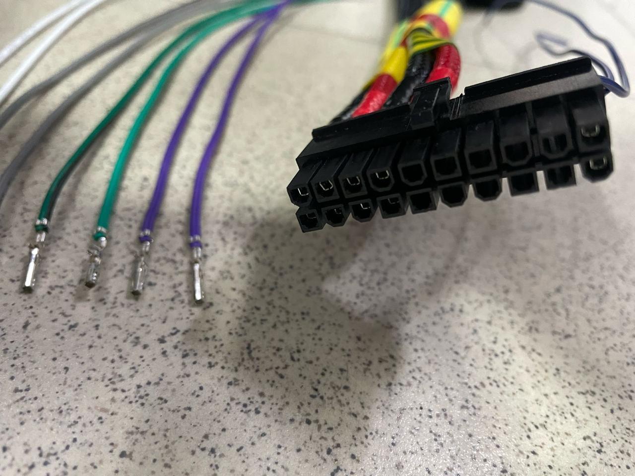

Питающий кабель какого сечения нужен для усилителя?
2025-07-13 18:15:31
Duke
Адрес: Екатеринбург
Сообщений: 6

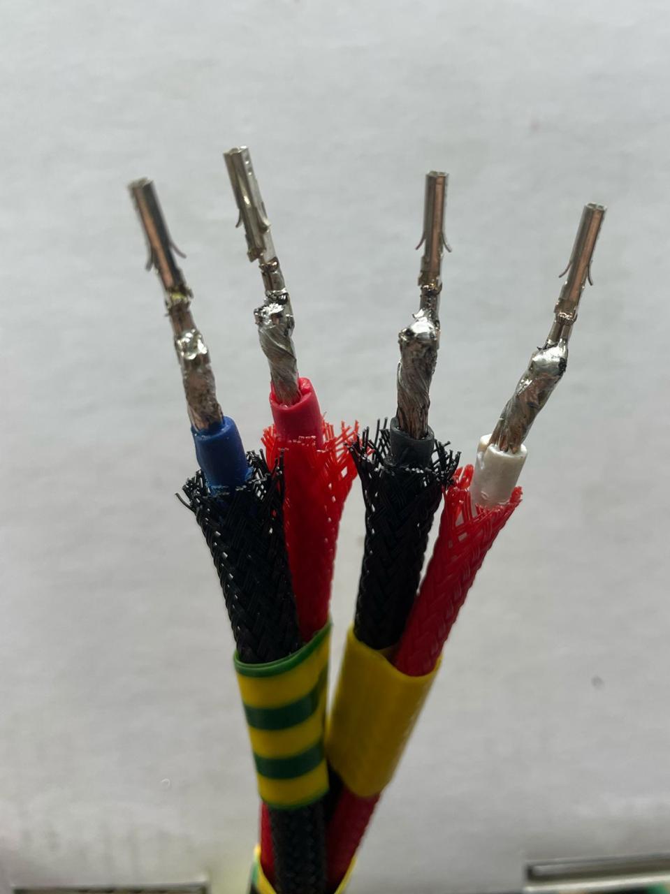

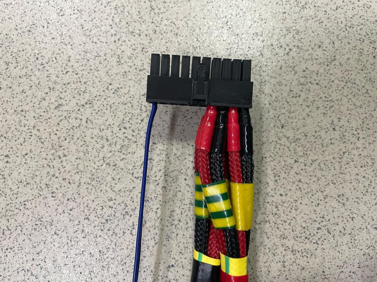

2.5 квадрата хорошего медного кабеля без изоляции влазит в разъём спокойно, а от аккума до дистрибьютера кидайте 2Ga, в будущем захотите сабик, так что дистриб в любом случае пригодится.
На фото разъём не от хелион, и не от питания, но размеры пинов такие же... они у всех стандартные. Кстати вы миды 2.5 квадратами хотите подключать.... на фото именно 2.5 и разъём подключения. Это мои СЧ ВЧ :)
Можно наверное даже 5 квадратов попробовать всунуть или ещё больше, там по идее только пин длинный нужен. Могу ошибаться, но с вероятностью 99% в студиях подключают питание на штатные 1.5 квадрата проводки ( они в комплекте идут уже заправленные в колодку) и всё работает.
