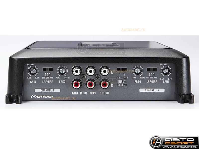

На усилке стоит переключатель 2 или 4 канала, какой ставить?

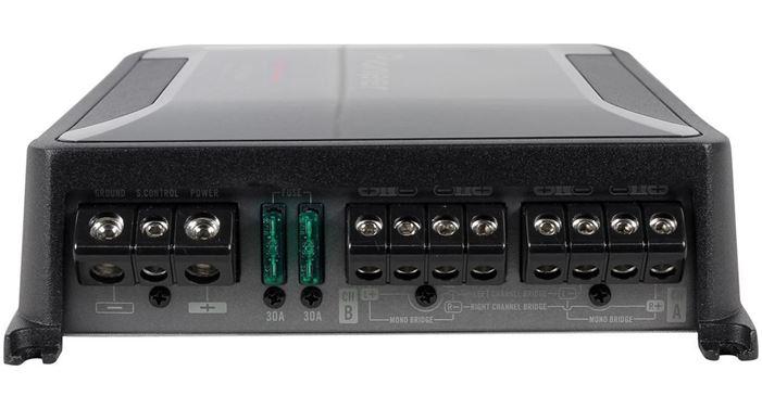

Подключение в стерео режиме двух динамиков посмотрел по схеме: Правый динамик минус с группы В, плюс с группы А, соответственно для Правого динамика плюс с группы В, минус с группы А.
При этом всём как фильтра будут работать? Можно пользоваться и левым фильтром и правм? Как я вижу одним фильтром сверху порезать, другим с низу? Всё верно?

Возможно для правильного мостового режима придется через Y кабель на все 4rca и в режиме 4ch, а 2ch только для раскидки с 2х рца предназначено, но не мостового режима, но это не точно. Но если правильно подключите баланс должен работать правильно и играть в стереорежиме, а громкость насколько помню должна с усилителя раздельно регулироватся левая крутилка левым, правая правым дином, хотя этот вот момент не 100% но вроде так было..

Ну вот по логике я тоже думаю левый и правый канал от ГУ радваивать и цеплять на все 4 канала усилителя. По идее так должно получится мостом в стерео режиме.
А фильтра тогда как будут работать не могу понять?? Одна сторона фильтров на усе будет работать на левый динамик, а вторая сторона фильтров будет работать на правый??? Пипец, вот задача.....

Мне в свое время тут посоветовали на аналогичный усь через Y-адаптер цеплять. Сначала тоже думал, что переключатель должен входы объединять. Но нет. Сейчас он дома лежит, специально мультиметром входы прозвонил, не звонятся они ни при каком положении переключателя (кроме массы конечно). Следовательно Y-адаптер нужен. Как фильтра работают, не помню. По месту проверите.

Где то же прочитал что если переключатель ставить на 2ch то раздваить от гу не надо, цеплять на группу А и всё так же будет играть мостом.

И кстати, повнимательнее прочитал Ваш вопрос про фильтры, возник встречный вопрос: А что Вы там сверху резать собрались? Этот усь имеет не очень развитые фильтры. К тому же фильтры вч и нч не могут работать одновременно, к тому же у Вас эстрадные динамики которые играют до 5 кГц.. Кроме этой пары динамиков еще что-то есть? Эти дины Вы сможете порезать сверху только на 500 Гц., и получите бубнилки, а оно Вам надо? В трешке этот фильтр еще бы сгодился. А так, не заморачивайтесь, режьте оба мостовых канала снизу, на 60 Гц и получите знатные оралки!

Уже ж всё сказали по подключению. Подключаете как по инструкции мостом, далее пробуете в режиме 2ch и слушаете играют ли оба дина в стереорежиме. Если играет один дин или нет стерео или звук плоский, берете игрик кабелем и подключаете во все 4рца в режиме 4ch, проверяете треком где звук слевв направо переливается правильно ли всё и балансом влево вправо, чтоб всё корректно работало. А фильтра уже в конце проверите раздельные выйдут или один из них общий будет на оба дина, главное подключить правильно и проверить чтоб было стерео. В большинстве случаев все 4рца надо подключать чтоб нормально работало, хотя можно даже по 1й рца подкючать на сторону, например в 1й вход и 3й, но лучше во все 4 чтоб наверняка. И фильтра у вас до 500гц, не знаю откуда вы взяли 3кгц..
