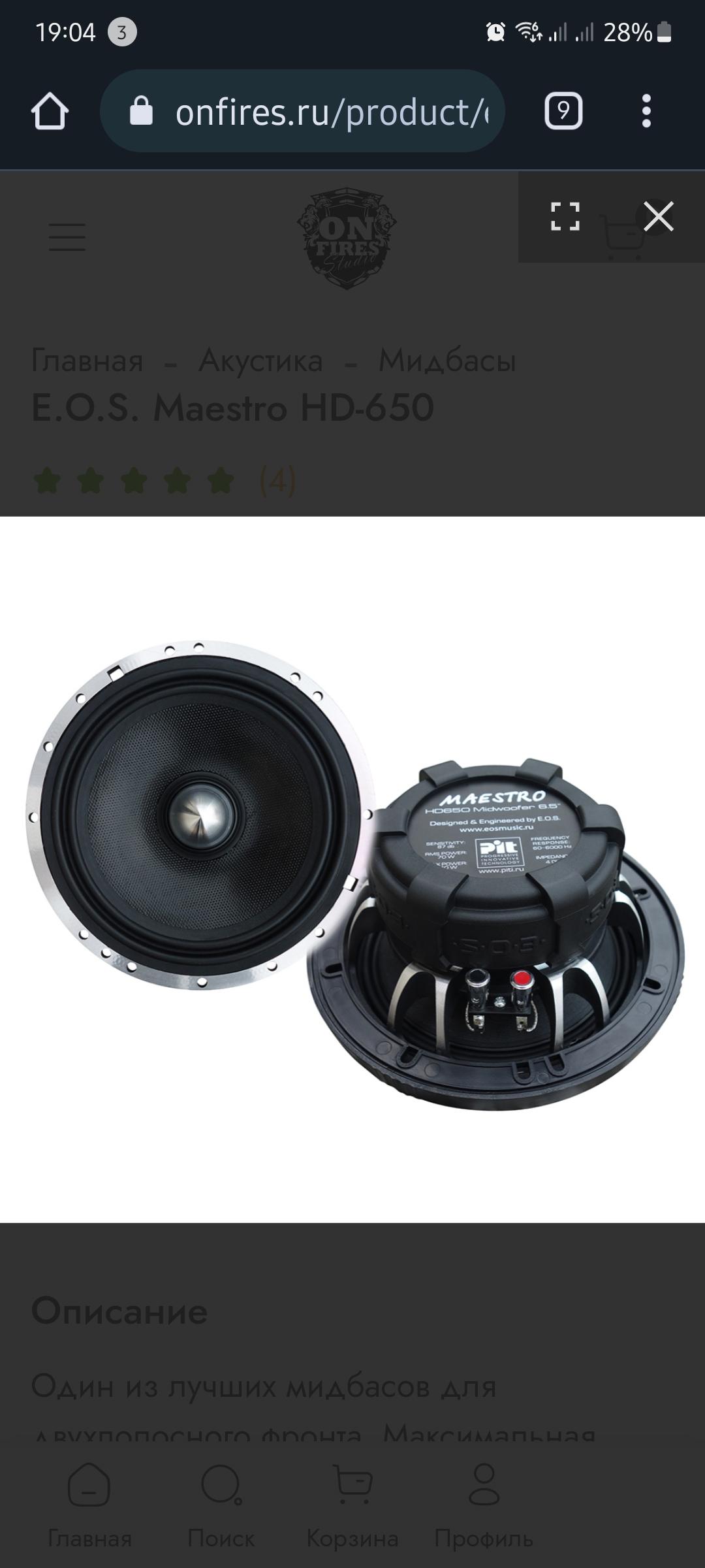

Всем привет!
Подскажите зелёному, это два вида рашеых мидов?
Гуглю midbass а выходит midwoofer

Мидбас и мидвуфер - это одно и то же.

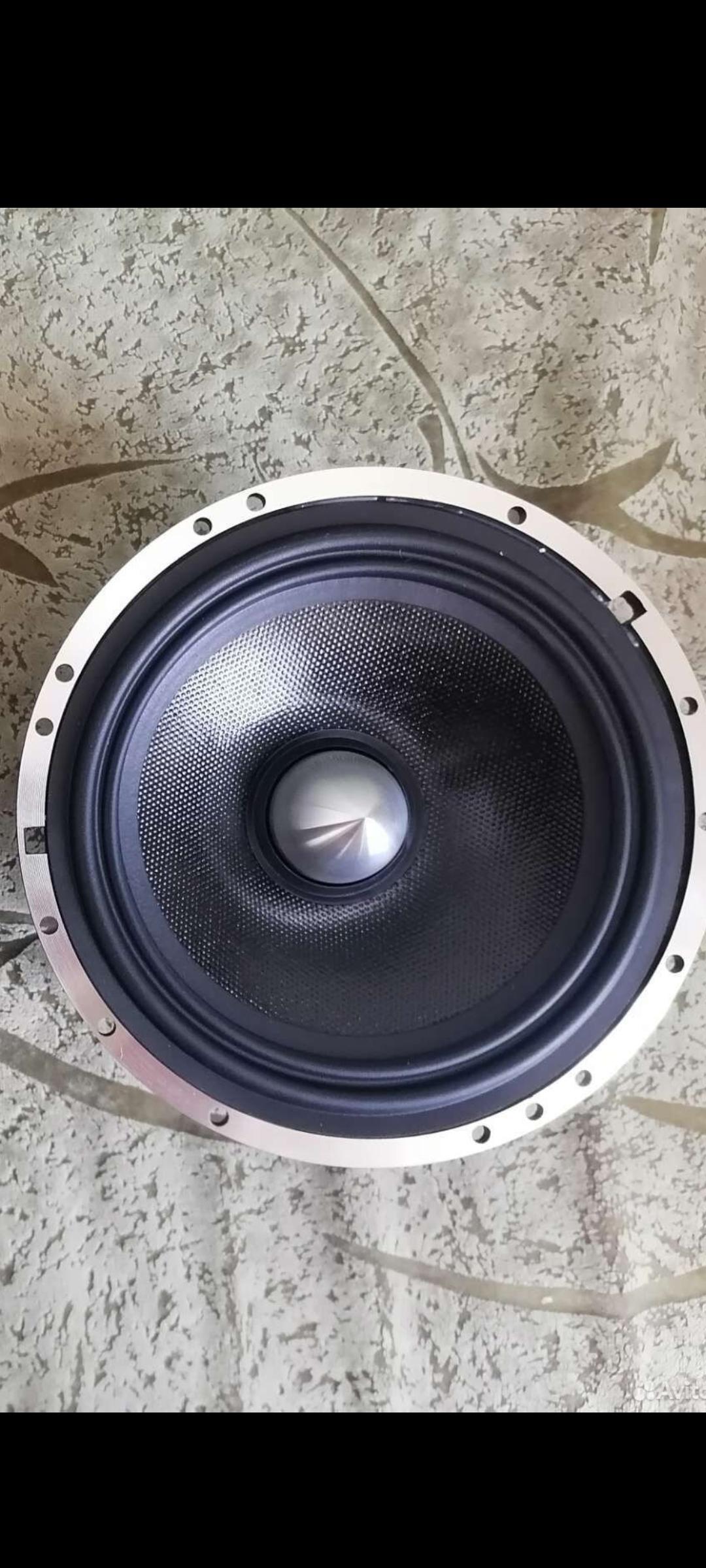

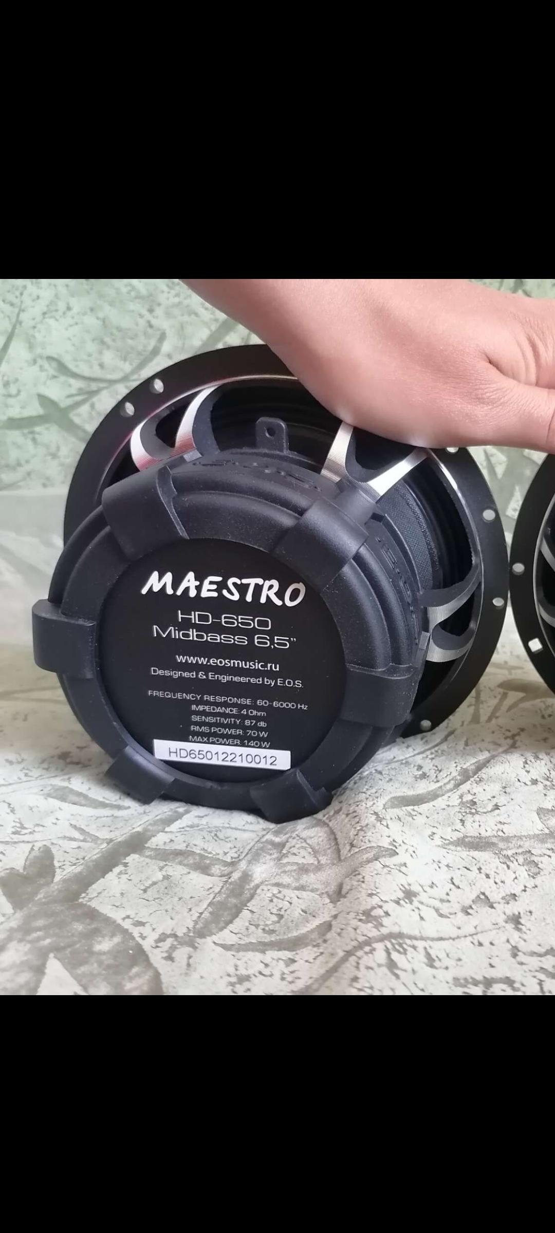

Но почему нет их нигде в интернете? Тоько мидвуффер.
Я не нашёл не на одном сайте мидбасс.
Я хочу сказать что нет в интернет магазинах информации о динамике с наклейкой мидбасс

Ничего необычного, динамик один и тот же, просто разные партии. Разница может быть только в качестве сборки между партиями. Помнится был случай, как в первой партии у динамиков часто отклеивались подвесы, но в последующих партиях это уже исправили.
