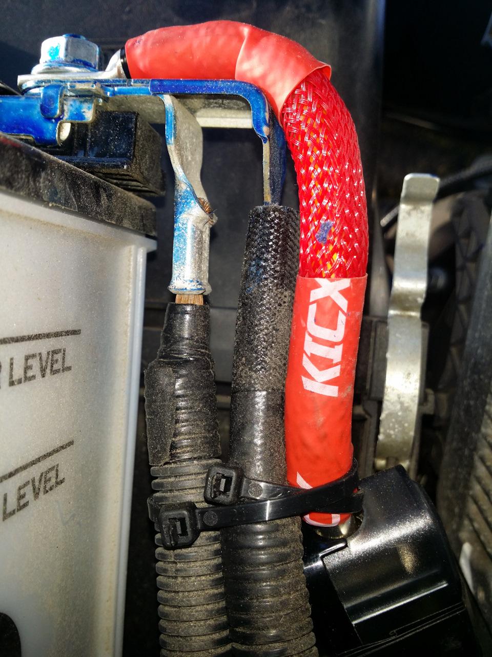

2020-09-09 19:36:51
Провод толст и могуч
