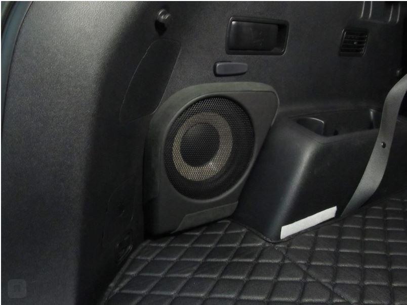

Готов рассмотреть доработку саба, что бы примерно вышло что то подобное (но это опционально):

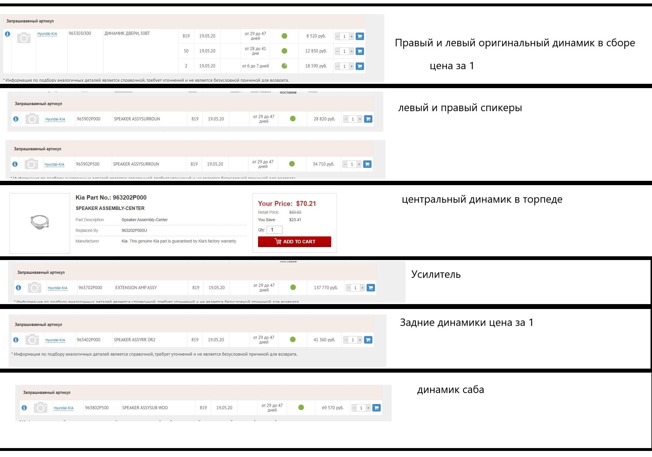

Ради интереса посмотрел если купить новые штатные комплектующие (скрин добавил) =))
Перед Лево - 8 320
Перед Право - 8 320
Центральный динамик - 5 200
Твиттер левый - 28 820
Твиттер правый - 34 710
Усилитель - 137 770
Зад Право - 41 360
Зад Лево - 41 360
Динамик саба - 69 570
Итого: родная система выходит в 375 430 тыс. рублей. а может не такая уж она и плохая=)))

штатный саб-по факту там не саб,а просто динамик 8 размера в пластиковом корпусе,ни чего путного с этим не выйдет. Есть примеры с Hertz ES F20.5,но результат так себе.
отдельный короб с DD Audio 110 S4 box,если акустика етоны-Helix K 10W box,от Alpine S-A60M
( подешевле на барахольных сайтах Art Sound XE 1K)

не в карячите в штатную коробочку нормальный саб!!! забейте в инете хотя бы и посмотрите что это.
https://www.avito.ru/komsomolsk-na-amure/zapchasti i aksessuary/shtatnyy sabvufer hyundai santa fe 1854605475
специально для вас поднял объявление за 67 рублей,-
