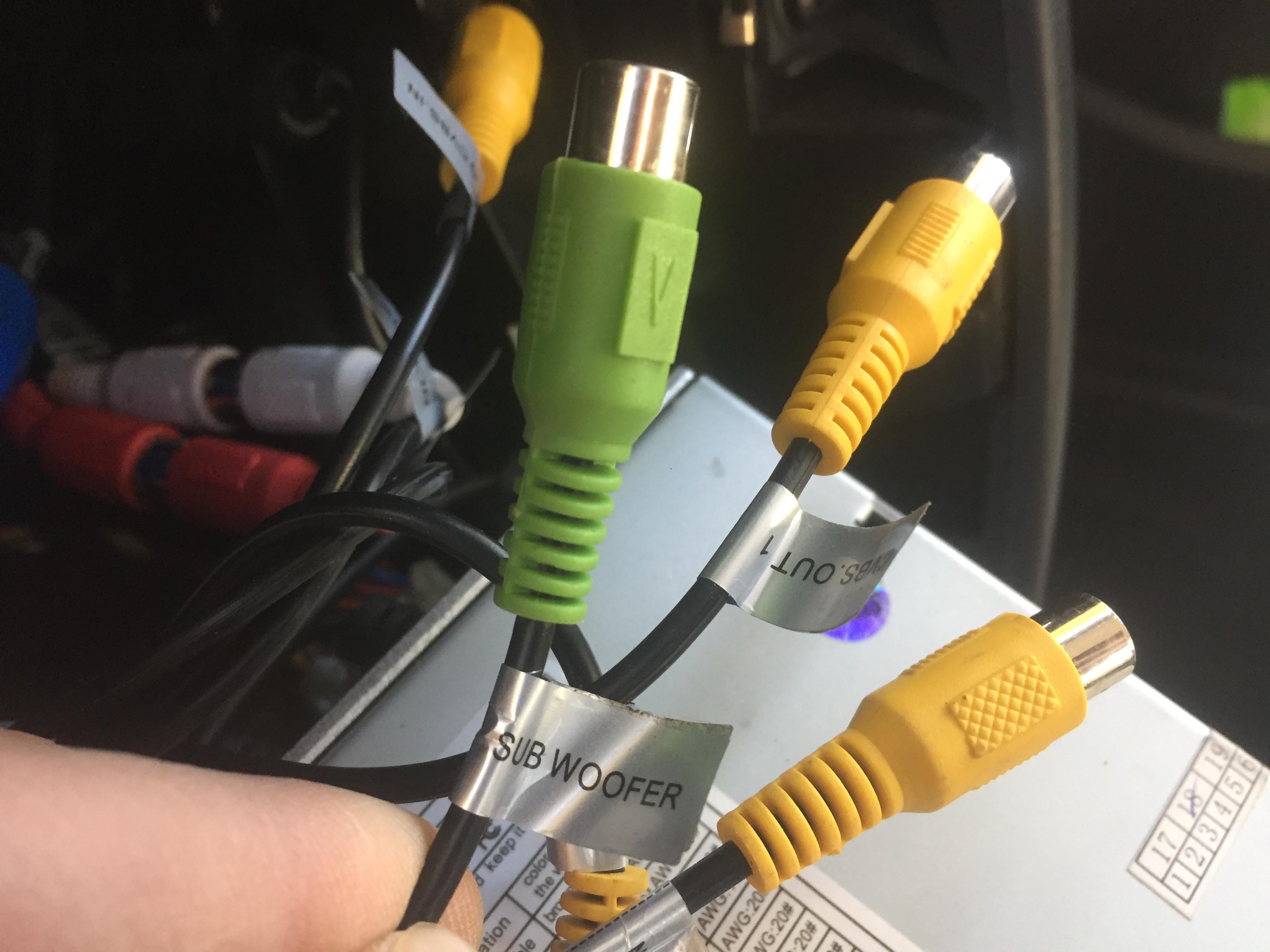

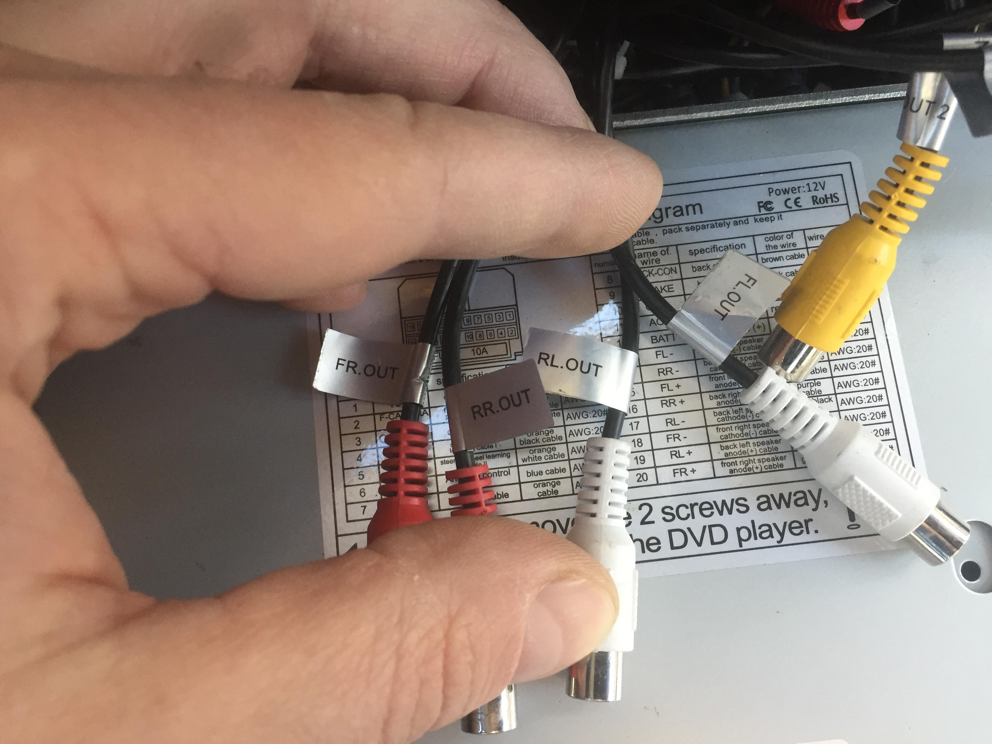

У меня еще вопрос, сегодня голову выдернул (андроид), там тюльпаны, а то я про музыку распрашиваю, а может выходов на усел то нет ))
Это они? фото прикрепил (1). И есть еще какие-то (2-3 фото)

Ну да...динамик передний левый и правый и так же задний и саб...
По поводу саба он всё же желателен,он будет добавлять напора и полноты баса,от мидов не добьётесь хорошего результат...да и в ящиках бмв не попадались норм играющие миды...вроде только от гз были инт вариант(которые под штатку)
tosha.kosoy@yandex.ru
2020-04-07 18:43:49
FR, RR, FL, RL получается как раз для четырехканальника выходы. Ок, если саб нужен, то нужен, и желательно, наверное, не меньше 25 см

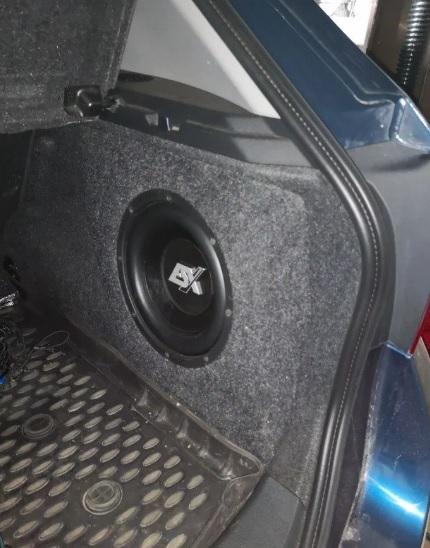

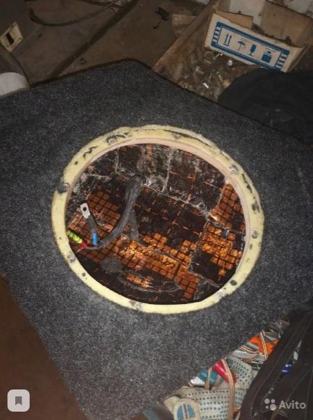

В общем тогда буду лепить стелс, опыт есть. Будет выглядеть примерно так (фото не мои, этот на 21 литр, больше там, думаю не выйдет). Вопрос: фазик нужен или ЗЯ?
Саб, думаю, тогда больше 25см не нужен, опять же что-то из этих, я так понял, больше 220 Вт в номинале не брать
JBL Stage 1010
Challenger Opus SD-250BX
2020-04-07 19:49:14
147m
Адрес: Воронеж
Сообщений: 71
На саб так же есть выходы....По сабу 10ка правильное решение...обычно им под 20л нужно...опус норм и бюджетный вариант-добро...фи или зя....ну фи потребует более короб(посмотри что там выйдет фя и зя)
Да саб ват 200-250макс....по оформлению более зя подойдёт,раз 20л
