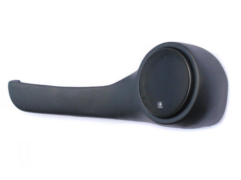

Просто подиумы под 16 см динамик, 16.5 соответственно не влезет туда..
Плюс нужны Y-коннекторы для блинов, насколько я понимаю.

Я же написал про сабы Фри(которые в полку ставятся)
Любой подиум можно доделать или переделать,не так критично....

Фришный саб в хетчбеке даже при полной шумке непросто устроить. Тринадцатые компоненты все же не айс, на размере 6.5 " гораздо легче построить фронт. Вариант Токмача с топовой линейкой Пионеровской акустики - наилучший вариант при отсутствии саба. Правда им нужен здоровенький, крепкий усилочек ватт по 100-120 на канал честных.
