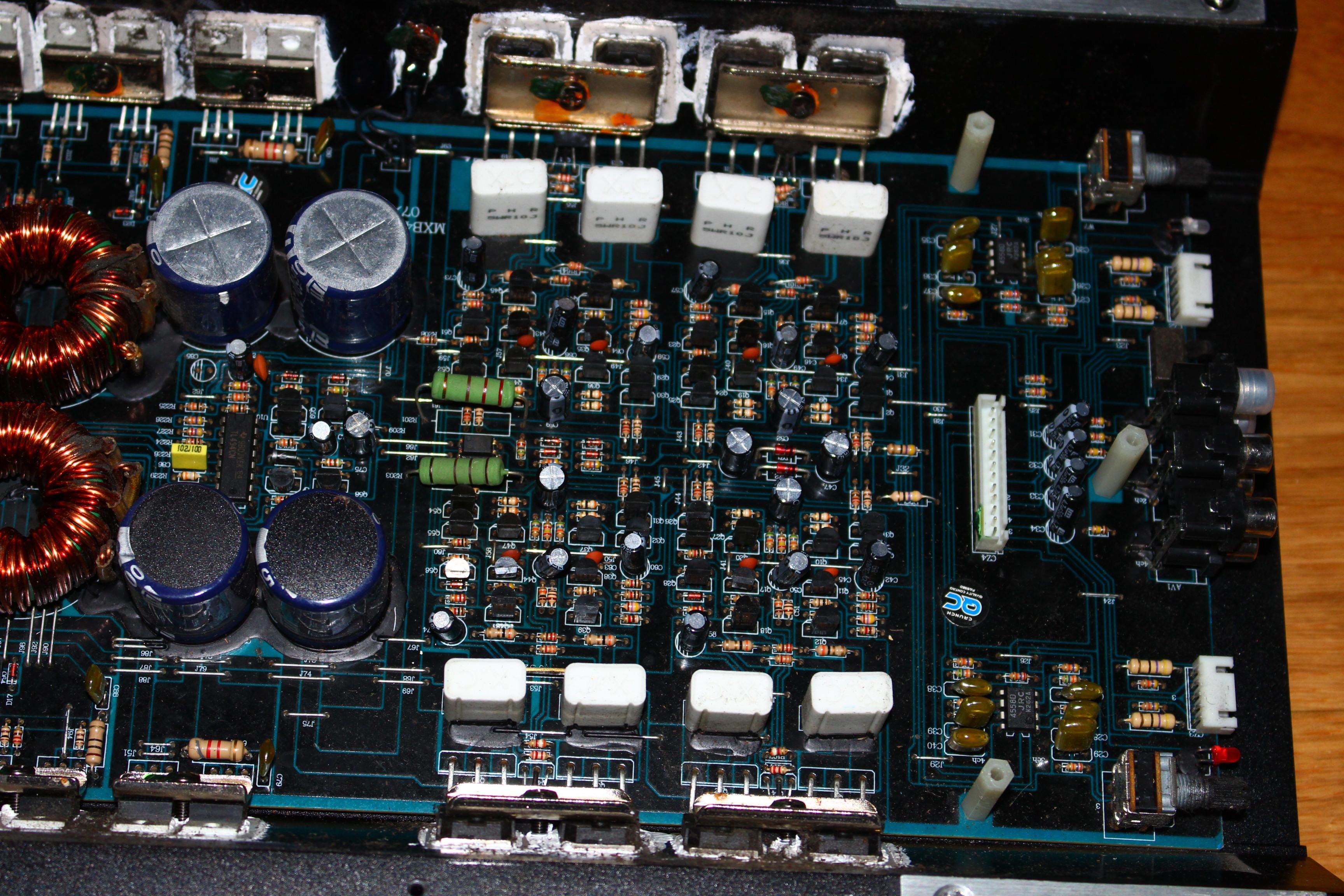

infinity ref 475
2017-05-05 08:09:02
Link
Адрес: Гродно
Сообщений: 29
crunch mxb 4150
2017-05-05 08:09:58
Link
Адрес: Гродно
Сообщений: 29
на сока я вижу у Краеча более развитая схема
2017-05-05 08:10:26
Link
Адрес: Гродно
Сообщений: 29
Если есть в наличии надо пробовать.
2017-05-05 09:39:06
В Кранче 4х85вт и по качеству звуку полагаю что будет лучше.

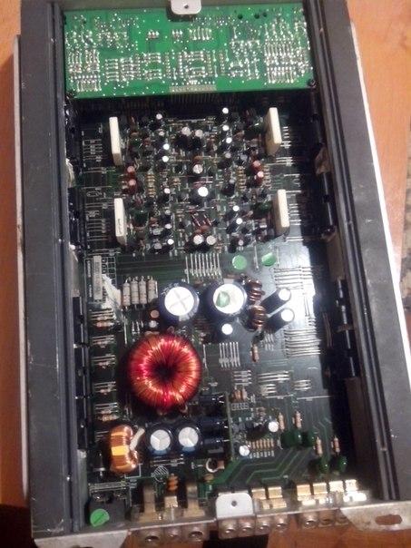

pioneer
2017-05-05 11:53:33
Kagan
Адрес: Богородск
Сообщений: 290
2х30х14,4х0,8:4=172,8 Вт ... Это конечно максимально возможная RMS на канал , но по факту и по опыту скажу , что ни о каких 80вт речи не идет, т.к. этот усь в буквальном смысле разрывал подключенную к нему двухкомпонентку , рассчитанную на как раз таки 80 вт RMS. В то время как эта же двушка подключенная к другому усю (не буду выдавать марку и модель) - по сравнению с тем что выдавала на пионере , сохраняла еще небольшой запас нереализованных возможностей по звуковому давлению без слышимых искажений. Т.ч. этот пионер не просто мощный - а очень мощный !
