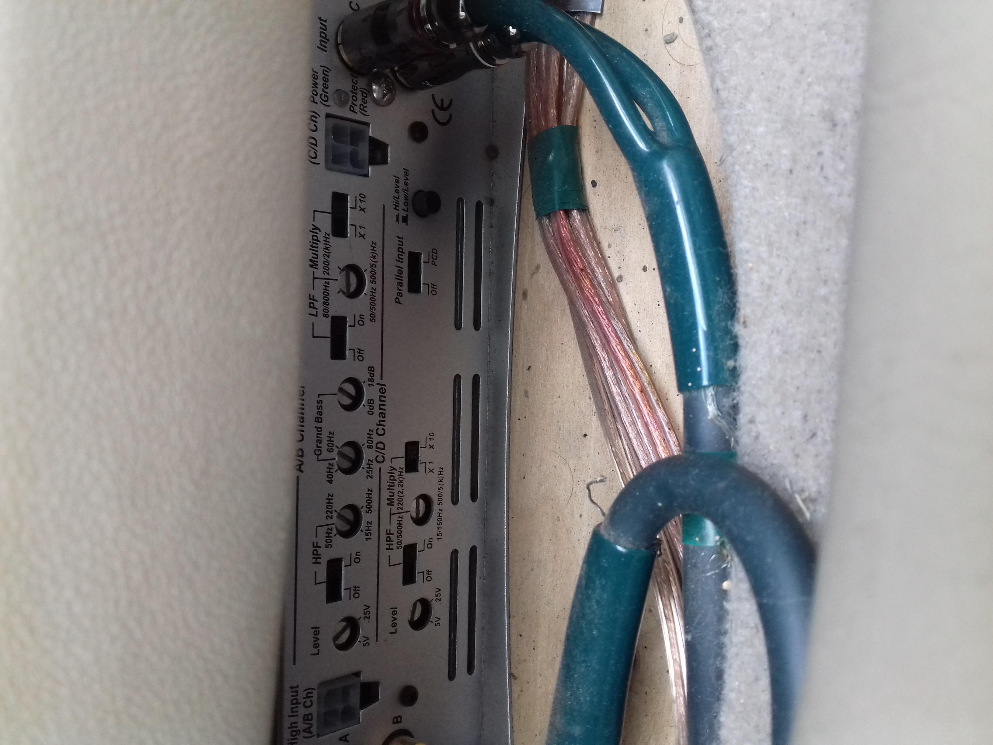

Я не спец - но для этой акустики DLS MA41 хватит с лихвой .....
На усе гейн не навсю случайно выкручен???
2016-10-17 16:12:10
Вот мой DLS MA41 + DLS R6A - хоть сколь наваливай громкости....никакого хрипа.
Чё-то фотка боком ....
