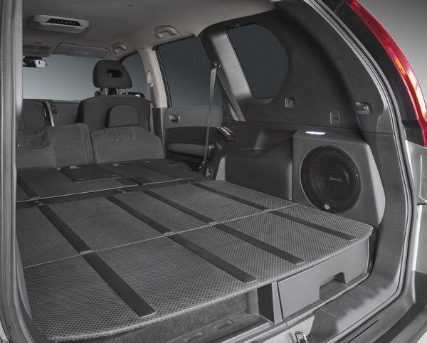

general1985 Вы мне столько всего насоветовали что я решил еще пару вопросов по задавать
1) Какие мне вообще провода нужны (акустические, питание, межблочные, колбу) и еще что то или все?
2) Сколько в метрах мне каждого провода заказывать при длине машины 4630 и вся конструкция будет делаться под полом в багажнике чтобы все ок было?
3) И все же брать конденсатор или нет? если брать то какой мне подойдет?
Да и Auto-HiFi сказали что сняли с производства Сабвуфер Ground Zero GZRW 300X который я изначально хотел и они мне посоветовали взять Infinity KAPPA120.9w
Ставить хочу вот так как на фото один в один что скажите или сами предложите

У каждого аудиолюбителя свои вкусы и предпочтения, лично я, на основе своих экспериментов, замеров и ощущений от звучания сделал следующее (сочетающее в себе рациональность и хорошее соотношение цена/качество):
1) Купил усилок - Audio System R 105.4
2) Сабвуфер - Infinity KAPPA120.9w
3) Провода питания - Tchernov Audio Standard DC Power 4 AWG
4) Провода аккустические - Stinger SSW510BK (2 метра для саба) и Stinger SSW512BK (10 метров для передней аккустики - если пару метров останется - не беда, тут дело 400-500 лишний рублей, беда если не хватит и придётся дозаказывать и ждать, или кроить из каких-то других, левых проводов)
5) Конденсатор (обязательно!!!, т.к. по своему опыту знаю, что он реально помогает при высоких уровнях громкости) - либо какой-нибудь Stinger но с малой ёмкостью -1фарад т.к. стоит дорого, но реально имеет заявленную ёмкость, либо какой-нибудь не столь именитый, типо Soundstream , но с большой ёмкостью (что как правило не соответствует действительности). Лично у меня вот такой - Stinger SPC121
6) Межблочные провода - DAXX R52-40 или DAXX R52-50 (4 или 5 метров) , не знаю сколько тебе хватит, 2 пары: одни на каналы саба, другие на каналы фронта. Хотя в принципе на сабовые каналы можно взять и попроще, но я бы не мелочился - лучше 1 раз купить вещь, чем купить фуфло, а потом снова думать о покупке чего-то более стоящего.
7) Колбу бери любую, главное что бы в неё влез провод на 4 AWG и пару предохранителей в неё возьми сразу на прозапас, мало ли что ))
8) Корпус стелс - если будешь делать сам, то покупай материал и сперва изучай внимательно теорию на форумах, т.к. я в этом не силён, либо заказывай в у мастеров этого дела.
9) И конечно не забудь сделать вибро-шумоизоляцию ! Причём тоже прочти 10 раз советы профессионалов этого дела, т.к. дело это очень трудоёмкое, недешёвое в плане материала (если конечно покупать хорошие материалы) и что главное - нужное, т.к. звук в машине со сделанной шумо-виброй и без неё - два разных звука.
По бюджету как раз уложишься в 40к.
