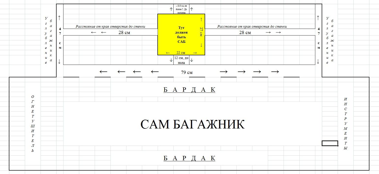

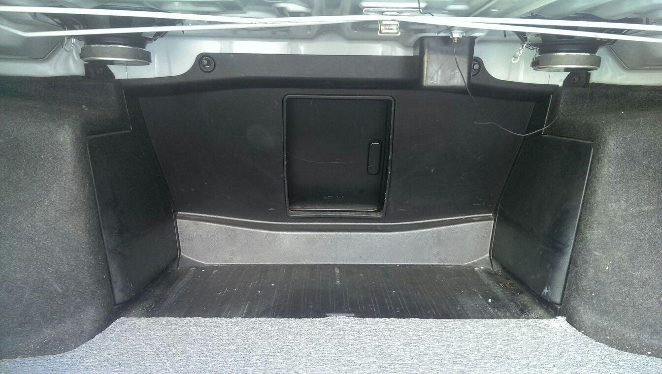

Имеем голову Alpine CDE-W233R, фронт Ground Zero GZFC16X, тыл не помню. Усилитель Phoenix Gold Z500.4, будет играть фронт и саб мостом. Посоветуйте динамик саба! Будет устанавливаться в багажник с выходом в салон, смотрим фото. Так же прилагаю чертеж, со всеми замерами. Я тут присмотрел один сабик (мне он так нравится :)) ) MTX RT12-04 под него будет ЗЯ, пойдет ли саб под усилитель? Бюджет динамика 5 т.р. под представленные замеры. Спасибо большое.

Я малость перепутал, саб такой же но только на 10". Что значит по скос? Дайте пример ящика с фазой пжлста.

Все бы ничего, но если этот корпус купить то щель упрется прямо в стенку и почти в плотную, 1см будет расстояние. Это наверно не айс совсем будет да? Просто динамик хочу направить прямо в салон, открывается дверца для этого, смотрите фото) что значит под скос? И кстати усь расскачает его?
