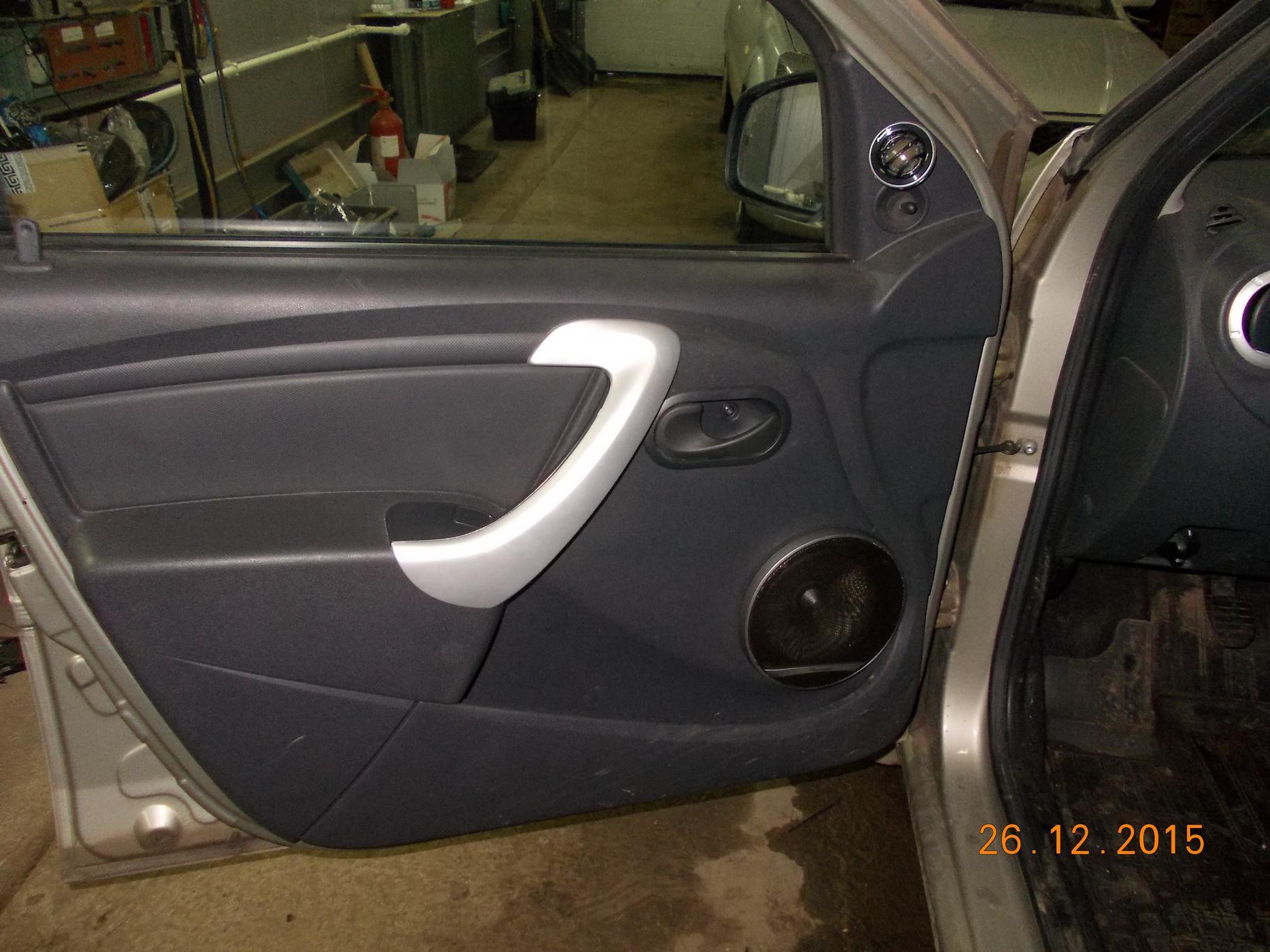

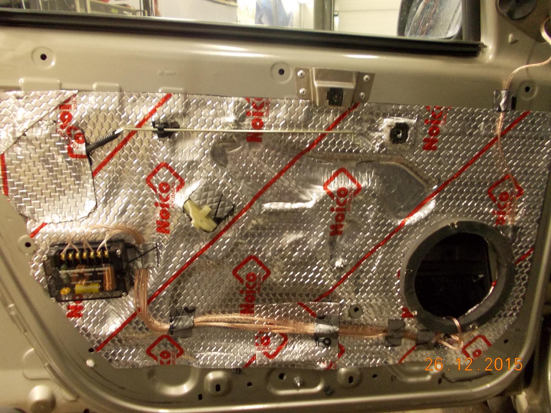

Ставил в известном специализированном салоне. На фото видно что кольца поставлены прямо на вибропласт, может нет герметизации?
Во вторых дверях стоят штатные широкополосники и от них и то баса не меньше идет.
Может пищалки нужно было поставить на торпеду в углы?

на фото провода на первый взгляд не более 1,5мм, а это очень мало для мида, советую заменить на 2,5-3мм сечением, и проставочные кольца на вибру не ставят!
в третьих кроссовер (ворует заветную мощность, которой и так мало в штатном гу), а если еще и провода тоненткие, то это вообще беда!

Ругаться никуда не надо идти, т.к установка колец на вибру-это нигде не регламентируется и установщики могут ставить их как хотят, и на что хотят, просто есть определенная практика, которая более положительно сказывается на результате установке колец не на вибру, а так не критично!

Карта дверная у меня тоже обработана см фото.

На карту шумку наклейте бипласт 5мм! Где провода фиксируется виброй, под замену, либо ту часть защитить гофрой..
