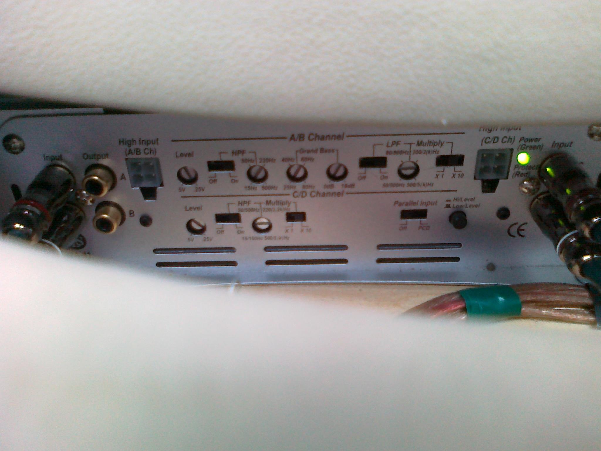

Объясните тупому ......я ни*** понять не могу.
Чем режим сверху???......какой крутилкой???
Чем -снизу???....какой крутилкой???
Вот мой МА41 ....
2015-11-04 16:10:52
Сверху режет крутилка LPF (фильтр низких частот)
Снизу режет крутилка HPF (фильтр высоких частот)

Вова в твоем случае если у тебя фронт от МА41 подключен поканально, на каналы АВ у тебя должны подключены миды, т.к имеют рабочие фильтра высоких и низких частот,(чтобы миды можно было резать и сверху и снизу), а вч уже к каналам CD т.к имеется только фильтр либо низких, либо высоких частот (переключаемый нажатием кнопки)... обычно вч с верху не режут играет в полную полосу, а снизу режут (стыкуют с мидом), так же в серху режут миды, чтобы со стыковать с ВЧ динамиком, а снизу с сабвуфером)...
Посмотри частотный диапазон своих динамиков и пробуй настраивать!
Гейн (Level) убавь везде на 30%.

Ваша Гу на сколько я знаю рулит двушку поканально, так что все фильтра на усилителях отключить!!!
Про настройку саба вроде должно быть понятно!
1) САБ...
Снизу можно не подрезать, т.к ЗЯ, сверху от 60 до 70 Гц ( лучше 4-ым порядком т.е 24Дб/окт.), если с усилителя то там второй порядок фильтров.
2) МИДЫ
Снизу подрезать на 80 Гц, сверху..., не зная характеристик ваших динамиков сложно точно ответить...обычно в двушке миды режут до 4000 Гц.
3) ВЧ
Обычно их стыкуют с мидами, например если мид сверху порезан до 3000Гц, то вч режут снизу от 3000-3500Гц, вторым порядком (12Дб/окт)
Если фронт у вас подключен через пасс кроссы, то 2,3 пункт можете не брать во внимание, кроме как с ГУ фронт снизу подрезать на 80 Гц.
