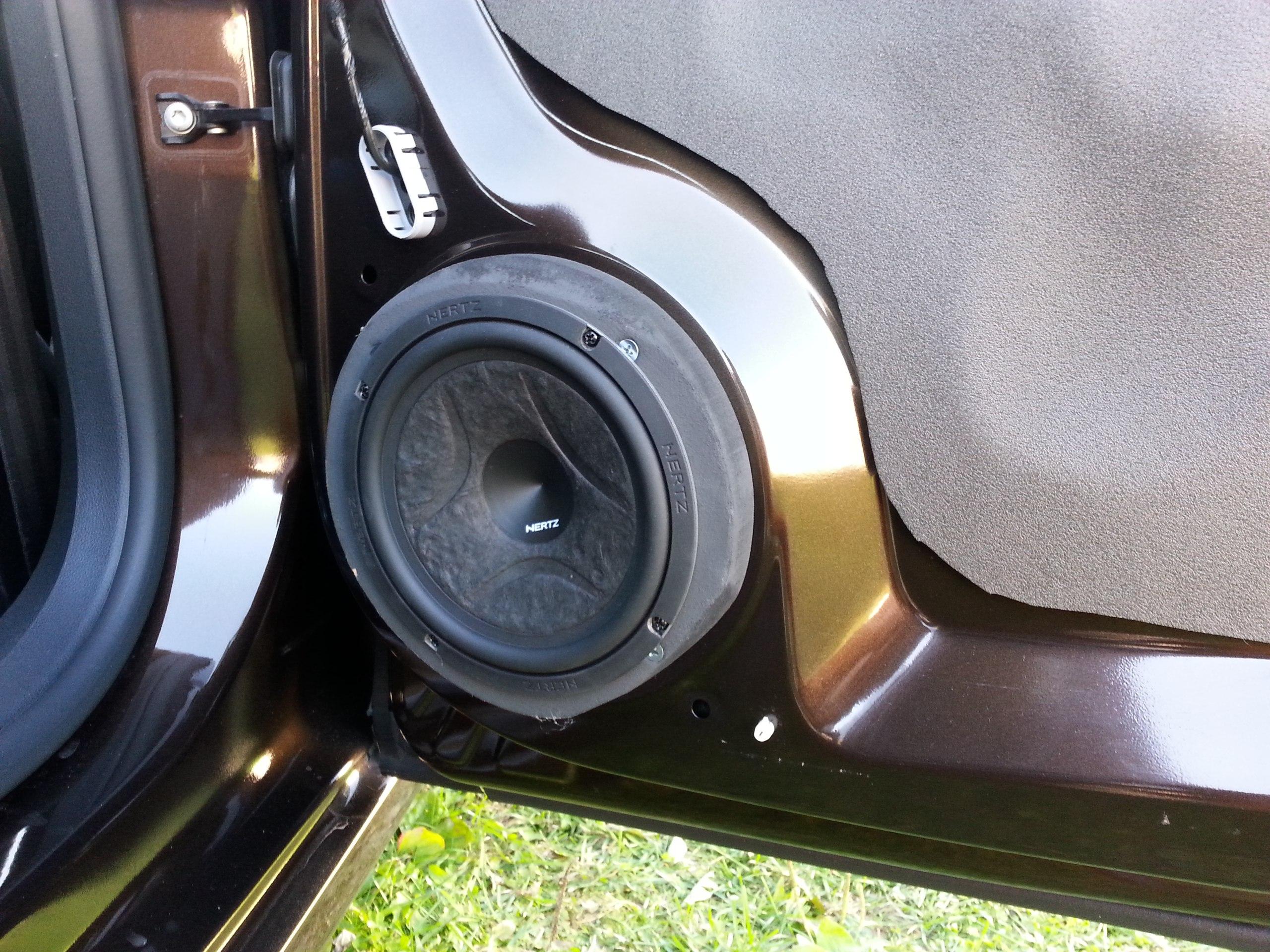

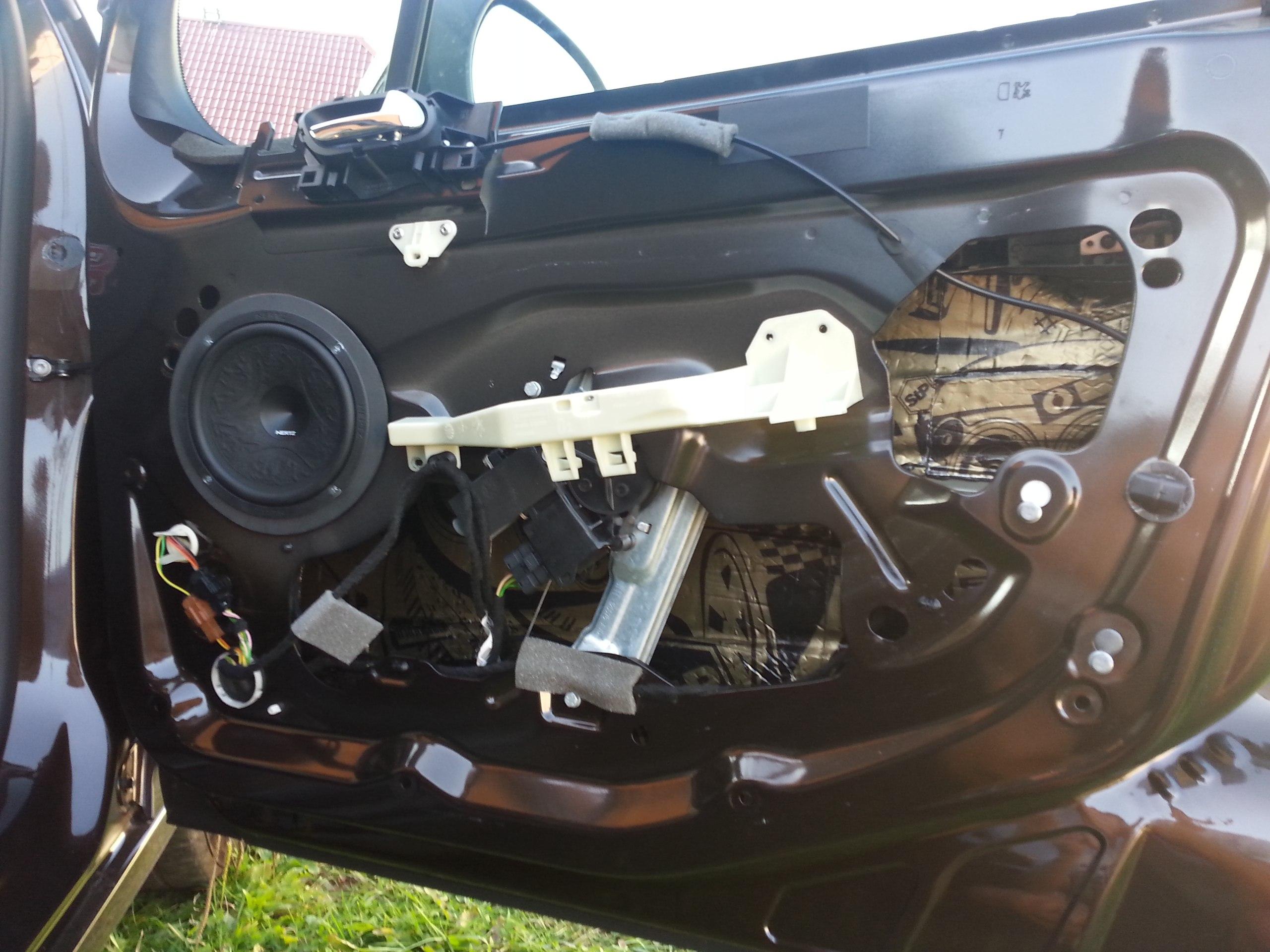

Подскажите пожалуйста, столкнулся со странным поведением акустики. Автомобиль пежо 308 хэтчбек. ГУ штатное. Прошлым летом заменил акустику в дверях (перед/зад) С полным ШВИ дверей. Все качественно промыл, обезжирил, проклеил, прокатал. Купил два комплекта акустики - мидбасы Hertz EV 165L.5. Установил их в проставочные кольца. Короче все по уму.
Проблема в следующем: если я выставляю баланс звука перед/зад поровну, то басы куда то улетучиваются. Такое впечатление, что они уходят из салона. Если перевожу баланс на фронт или тыл, они появляются))) А когда выставляю баланс поровну, то их не слышно в салоне. Если выйти из машины, и открыть все двери (или просто открыть багажник), то басит дай бог. Приходится смещать баланс на фронт 5 из 9. Изначально в задних дверях стояли 13.
