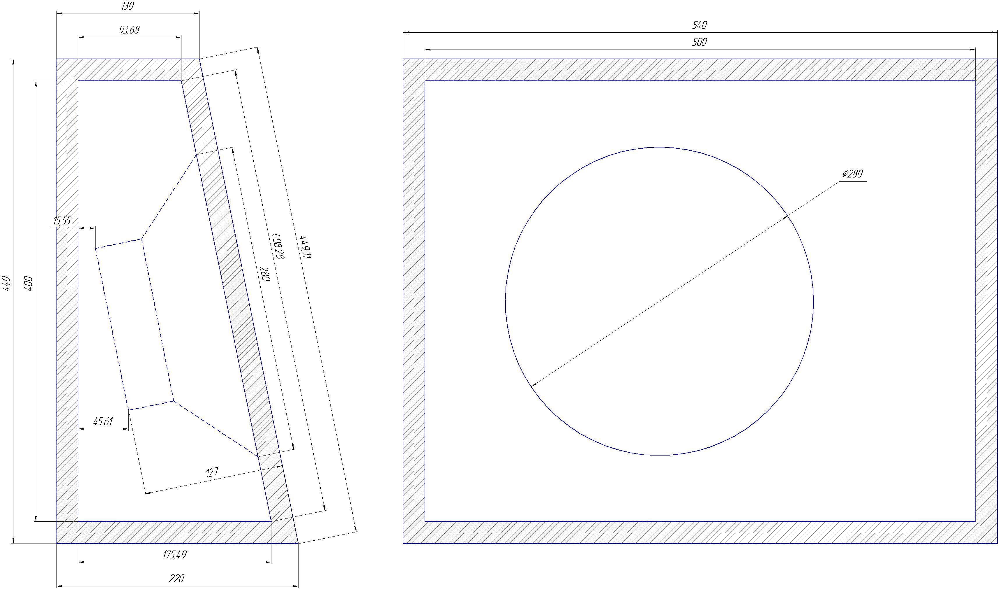

Всем привет!
Буду очень благодарен Вашему совету! Хочу сделать короб как на фото(просто он как раз встает в боковину багажника моего хетчбека)! Подойдет ли он для одного из этих динов, не будет ли маловат:
1. Magnat Xpress 12
2. Kenwood KFC-W112S
А так же с удовольствием выслушаю Ваши советы!

Если по объёму хватает то ставь.

Как это "по объему хватает"?? Получается литров на 30 примерно этот короб

0,5*(0,9368+1,7549)*4*5=26,917
чистых без учета саба литров 24
Rockford Fosgate R1S412 можно ещё посмотреть

Благодарю!!

+1 за RF в таком классе
