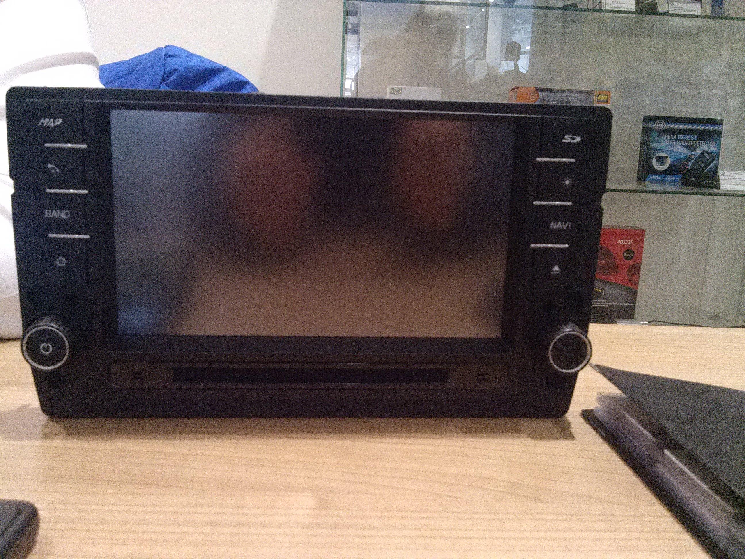

В машине с завода по музыке нет ничего. Вместо головы стоит комп-парктрон(см. рис).
Хочется получить хорошее соотношение эргономики и звука.
Сначала голова:
Я так понимаю 2 диновую магнитолу без рамки не поставить, не будут закрыты места под кнопки.

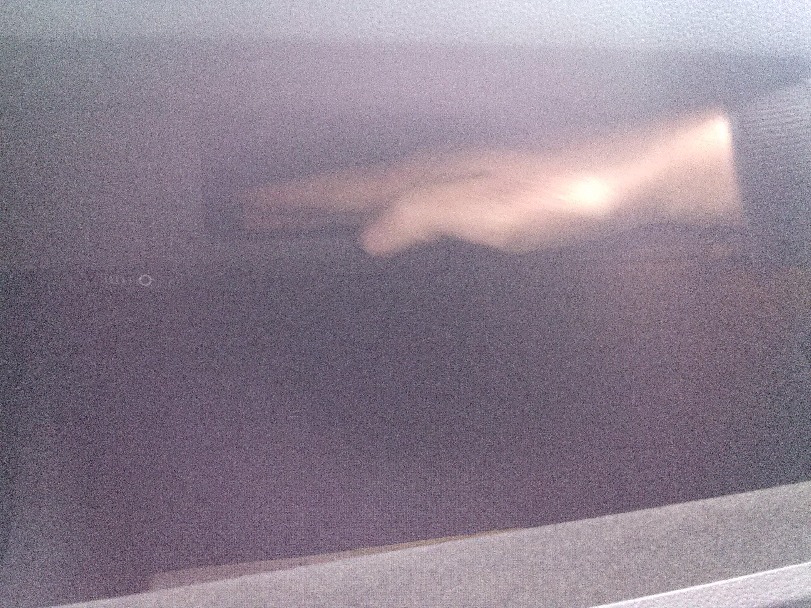

Если поставить 1 дин в перчаточный ящик(место под это есть, см. рис), то ей нельзя управлять, так как мультируля нет.
Поэтому я все же склоняюсь к варианту китайца InCar CHR-8612
Можно ли с ним получить приемлемый звук(скажем так, на слух ценителей на удовлетворительно)?
Например если использовать процессор? Звук хочется более менее чистый, наверно на уровне чтобы можно было отличить мп3 трек от wav и по мощности чуть выше обычных штатных систем. Естественно минимальной разумной цене.
С Уважением, Антон
