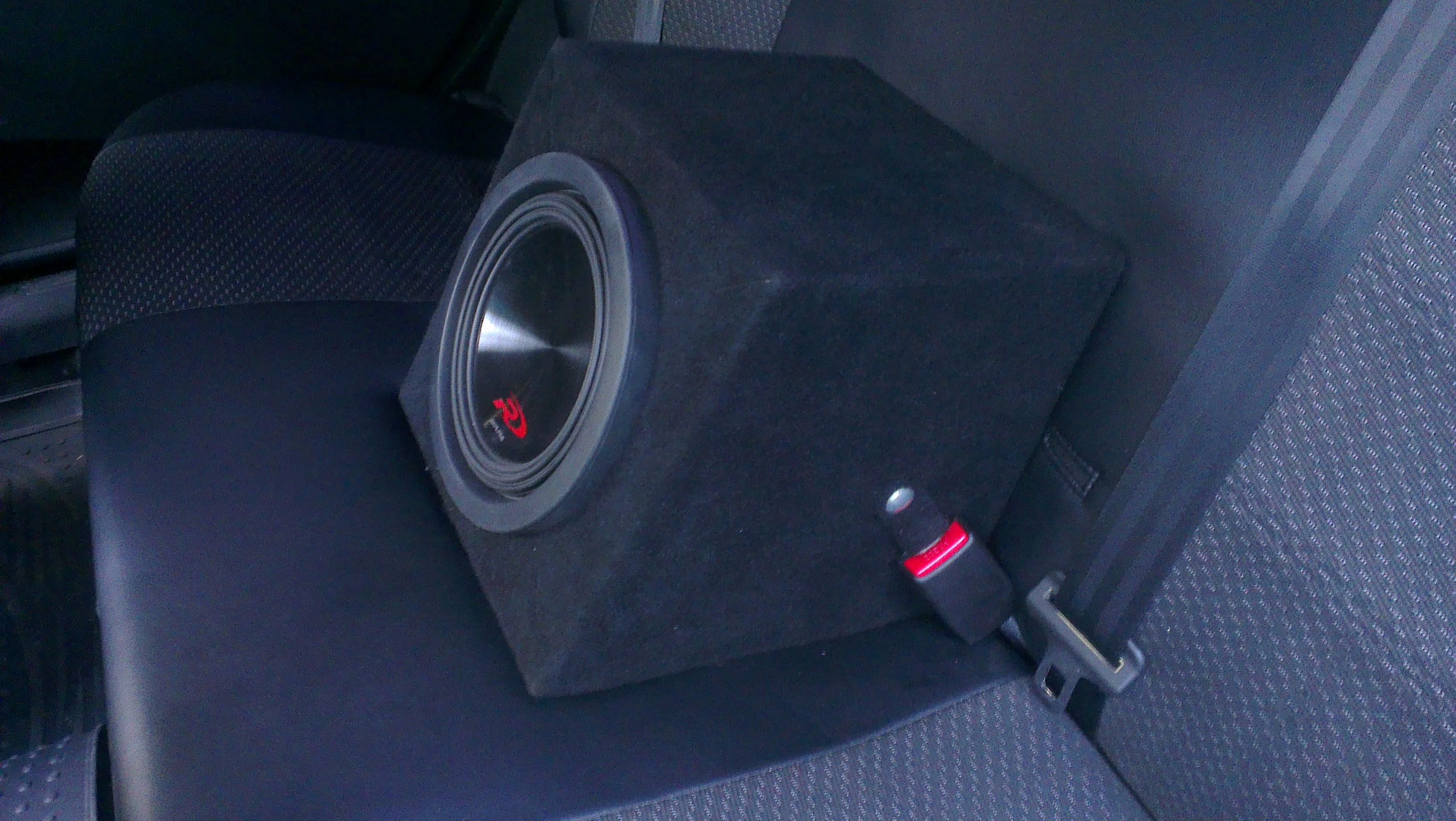

Ребята, всем привет! Что вы думаете о таком расположении(см.картинку)? Интересно мнение. ЗЯ 11 л. Меня терзают странные сомнения.. на улице давка нормальная, а садишься за руль и саба как будто и нет. или я настраиваю что-то не так. Очень раннее достижение Xmax. Мож где-то что-то убавить - прибавить. И так урезал все ,что ниже 50 Гц и выше 100 для саба. Фронт Hertz ESK 165L.5 обрезаны снизу 125Гц 12Дб/окт. Тыл пионерки 6*9 подзвучка. Тоже обрез 125. Усь pioneer d8601. Саб Alpine SWR-8D2 подключен на 4 ом. ГУ 80prs.
Уже вытаскивал динамик сабу пробовал подключать по разному и в 4 Ом и в 1 Ом естественно с убавлением гейн. Так вот саб без короба на 4Ом басит прям в руках. А на 1 Ом впринципе работает как мне кажется как полагается сабвуферу - легкий еле слышный звук порхания диффузора. и интересно еще по настройке гейна получается.. вроде как веря мануалам гейн на усе настраивать согласно вольтажу на линейных выходах ГУ. Производитель заявляет 5В. Журнал АЗ заявляет 2,6В а это две разн

Нельзя для саба урезать все что ниже 50 Гц, он в ЗЯ, значит пусть играет от самого низа - от 20 Гц, ну а верхняя граница на ваш вкус, (мне нравится примерно до 63 Гц).
Гейн для саба настраивайте не по вольтажу, а подгоняйте уровень громкости баса к общему уровню громкости системы, чтобы его было не много и не мало, пробуйте менять фазу и использовать временные задержки.
В 1 Ом его подключать, я думаю, не стоит.
Я бы саб поставил в багажник - и удобнее, и много не потеряете в громкости.
От 8-дюймового саба тоже много не ждите...

Спасибо!)) Эх в том и дело, что он совсем не догоняет систему. Хоть и система собрана без усилителей. Сабвуфер выдает что-то внятное только на около-Xmax-овских амплитудах и соответствует это в общей системе примерно половине громкости. Отсюда и начал резать низы. Я же правильно понимаю, что за xmax выходить нельзя!?. Очень уж сомнительно xmech превышает xmax раза так в 4. А за xmax шорканье начинается. Может навалить ему побольше и убрать в багажник - и шорканья не слышно.. сорри за подобные вопросы - ибо не в курсе "как правильно" и "как можно, но без последствий".

возми другой сабик 12шку, ватт на 300 будет гораздо лучше чем терпеть все это!
Кинешь в багажник и ноль проблем!
вот например MTX RT 12-04 или Alpine SWS-1223D.
а эту Р-ку продай на авито.
