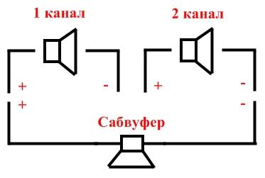

Решил в свою 14ку немножко музыки добавить. Никогда не проектировал аудиосистемы, поэтому вашего совета хочу спросить.
Имеются: Pioneer DEH-1500UBA
Фронт - овощные какие то, blaupunkt вроде
Тыл - JBL CS-69 (70w номинал)
Хочу взять саб, чтобы немного баса добавить, ну так, чтобы пластик не дребезжал) в разумных пределах кароч)
Вопрос вот в чем, мне по размерам подходит Alpine SBG-1044BR.
Усилитель - blaupunkt gta-270
В итоге схема будет: 2 канала на блины + мост на Саб.
как нибудь посоветуйте? про эту связку ну и альтернативы какие-нибудь. бюджет не позволяет разогнаться.
Спасибо!

А как- 2канала на блины, +мост на саб???
Усилок-то 2ух канальный .........
Тебе надо 4рёх канальный усилок, или саб мостом от уже имеющегося уся, а фронт и тыл от магнитолы.
Лично я бы сделал так- фронт от Блау 270, а на саб усь поприличнее, слаб этот усь будет для этого саба.
Баса толком не будет - больше будет гудение.

ну я вот так себе это представлял. Если что-то не так, поправьте

вот картинка

to Вован_22, догнал! а что из 4х канальных посоветуешь? бюджет до 3,5к

мартышкин труд...
оставь как есть - сабом ситуацию не исправишь - лучше не будет
ВСЕ компоненты под замену или ничего не трогать !!!!!!!!!!!!!!!!!!!!!!

Мафон с 2-я парами линейных выходов + 2-комп фронт(16.5 см) в подиумы(с ШВИ дверей) + усел(желательно 4-кан) + саб (блины в 14-ке не нужны!). Как-то так! Дерзай!
