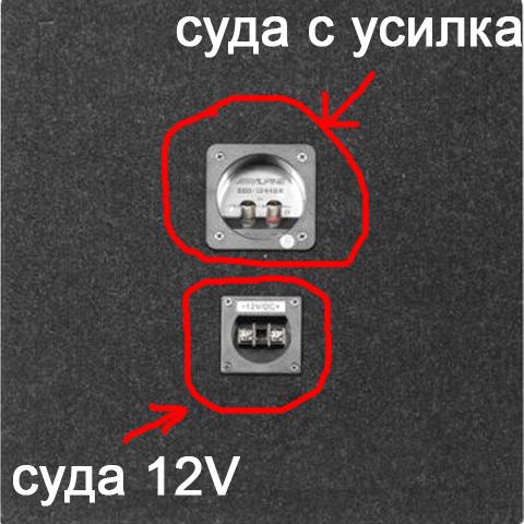

Все привет)На днях поставили Сабвуфер Alpine SBG-1244BR,в нем есть подсветка корпуса,подключена она так,что моргает в такт с басами,а на маленькой громкости и вовсе не горит.Как подключить,чтобы она горела постоянно?Заранее спасибо за ответы.

Сзади он должен выглядеть вот так (фото внизу).
Если же нижнего входа у тебя нету (очень странно что его нету) то значит провода с подсветки подключены в верхний разъём (они подключены внутри).Тогда тебе надо верхний разъём снять и ты их увидишь скорое всего 4 провода: два толстых и два тоненьких. Тоненькие и есть подсветка).
Их тебе надо будет отсоединить и вывести наружу. Можешь дырочку просверлить, вытащить их а потом её горячим клеем залить или сделать так как на картинке (сделать ещё один разъём).
Вообще саб должен выглядеть так как на картинке.
p.s. 12v можешь взять от габарит из задней фары и получится когда включаешь габариты подсветка загорается. Удачи=)))

Взять питание с Remote усилителя и подать на клеммы подсветки сабвуфера, а минус на минус.
