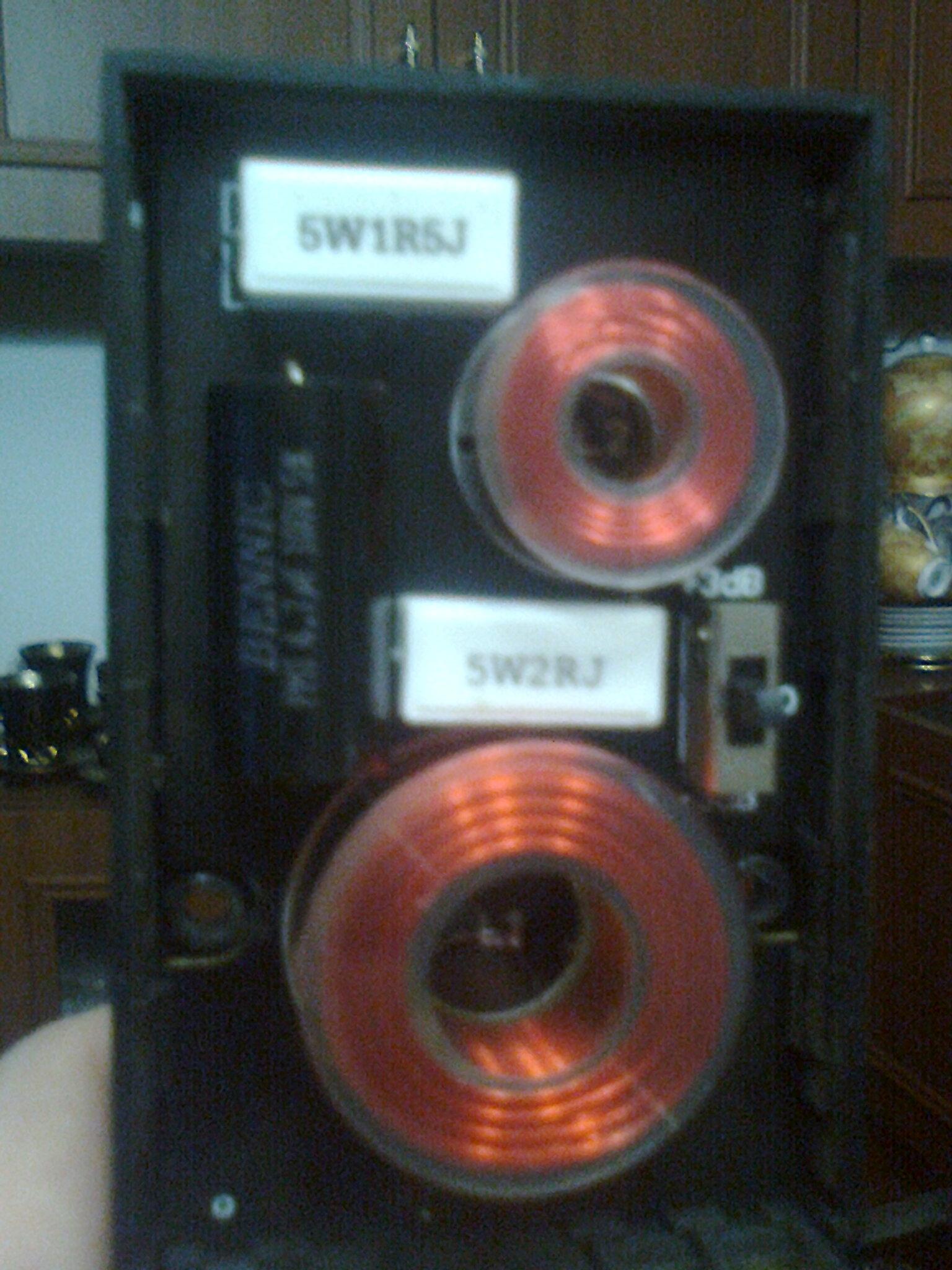

кросс расчитан на т25 или ur1, если они тебя не устраивают то ищи похожие по показателям свистки....еос свистки хорошие но у них рмс25ватт а у длс 80....хз что будет.Теоретически тебе подойдут crescendo t2rc или t2rs, но на практике надо пробовать, результат не известен пока))).

Кроссы шляпные, т.к. резисторы всего на 5Вт.
Сочетание ВЧ с мидом зависит от чувствительности этих компонентов. Если ты хочешь использовать более хорошие пищалки, чем ДЛС, то по уму, их стоит подключить поканально, тогда тебе будет проще найти баланс, а то получиться, что пищалки будут орать а миды - не услышишь!
Лучше всего если напишешь что уже есть (всю систему), и что хочешь получить, что будешь слушать? И лучше всего на мыло, на сайте редко бываю.
