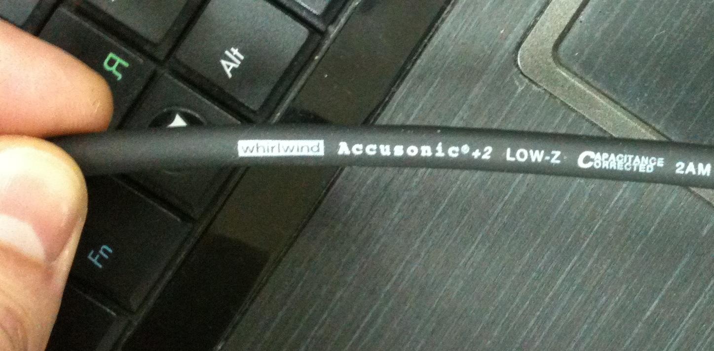

Да обычным оловом. Сколько паяю - все нормально. Думаешь на заводе, когда их собирают с ними что-то другое творят? В месте припоя окисляться не будет никогда, для этого и паяют, окисляется только наружная поверхность в виде пленки, но это уже не важно (у нас в атмосфере присутствует кислород, а это значит, что окисляется все вокруг). Вот фотка кабеля, взял в музыкальном магазине, пр-во США, сечение 6мм - 70р метр. RCA - взял eos, смотри любые фирменные разъемы (DLS, stinger, daxx и т.д.) под пайку тоже под 6 или 8мм сечения. Звук стал намного лучше, до этого были мистери - ловили наводку с генератора.
