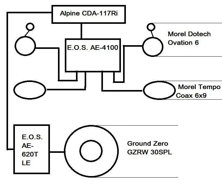

Всем привет!) вот долго рыскал по форуму, читал, прикидавал, ну вот что получилось :
ГУ: Alpine CDA-117Ri
Фронт: Atlantics VAZ 2109-08 vinil + шумка дверей + Morel Dotech Ovation 6
Тыл: Atlantics VAZ 2109-08 mdf + Morel Tempo Coax 6x9
Усилок для акустики : e.o.s ae-4100
Сааб : Ground Zero GZRW 30SPL + Гриль Ground Zero GZTG 300T + корпус 55л настройка порта(щелевого) на 35гц
Усилок для сааба : E.O.S. AE-620T LE
Шумить кроме дверей больше ничего не буду(наверно 95%). Кстати нужен конденсатор? и АКБ штатное потянет ? Слушаю ваши комментарии!!)))

Doc
Сообщений: 40
штоб звучало действительно хорошо, шумить надо везде где достанешь, не поверю я, что девятое ведро (уж извини, но ведро) прошумлено хоть как то. Если отшумить тока те места где динамики, то шум с улицы, мотора, дороги, будет просто мешать звуку, и на выходе получишь не много не то что хотел. Просто шумка позволяет полнее почувствовать за что деньги отдал.
ГУ - сам понимаешь, одобряю)
усил фронта и фронт - тоже
тыл...ну тыл при наличии саба я не знаю, если у тебя седан, то тыл будет раскачиватсья сабом (одна "а"), что не есть хорошо., если же хетч, то может стоит послать нафик тыл и сделать фри-эйр саб в полке? Например я на данный момент тыл отключил, и позже его вообще сниму, и саб будет давить в салон без помех.
саб хороший, усилок наверно тоже не плох.
от АКБ требуется просто хорошая работа, ну шобы отдавал как надо, а не хз сколько, тогда (при условии хороших проводов) всё будет ok и просадок не будет. У меня вот щас АКБ старенький, а потому и заводитсья хреновато, и свет помаргивает на хорошей мощности. Однако мощность то есть, а вот на свет уже не хватает)

ну в том все и дело что ведро вхахах) в планах есть новая машина и шумить эту полность и отдавать за это приличную сумму не хочется...) а всю систему планирую снять и перествавить на новое авто! в принцапи можно было и подождать со всей музыкой, но новое авто только года через 2-3..( да и шумы практически не раздражают(в конце концов шумку полную в любой момент можно сделать) на счет фронт у брать, поставить саб - невариант пассажиры на задних в шоке будут(а у меня пассажиры на заднем - частое явление ахах)
Слушай а провада посоветуй куда какие ставить на всю систему если не сложно ? И на счет конденсатора чего ? надо - ненадо? Еще есть АКБ bosch silver 12V 62Ah 480 A(потянет??) планирую поставить в ближайшее время.
2011-11-28 16:56:03
Doc
Сообщений: 40
Кондер не нужен...хорошего питания достаточно (не менее 4GA на питание хватит) при грамотной установки системы для себя любимого, а не для соревнований или озвучивания кварталов, всегда хватало штатных нормально работоспособных Генераторов и АКБ ( лично у себя после того как сдохла гена на карб 7ке, поменял на гену с инжекторной..она там на 10 или 15 А больше вырабатывает что ли, мне хватает щас вполне, не каких морганий света, просадок...и нехваток питания даже по жаре не возникало!!)))

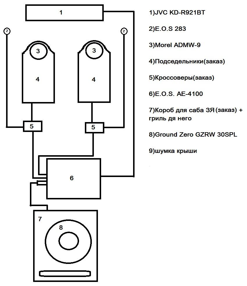

ну короче говоря я еще на том форуме посоветовался и вот что вышло (см. изображение), теперь осталось только деннюшек поднакопить и сразу делать!)
2011-11-29 11:47:14
Doc
Сообщений: 40
ну а какие дина для подсидельников хороши ?
2011-11-29 12:07:30
Doc
Сообщений: 40
Я бы сменил 283 на твитер E.O.S. AL-267, чуть дороже, но это того стоит! Morel ADMW 9 пришли к нам из домашней акустики, и оптимизированы для работы на объем двери, в ящих маленького объема делать им нечего!
2011-11-29 12:34:52
Yurets
Адрес: Смоленск
Сообщений: 1588
из бюджетных вот эти Ground Zero GZRK 160XP-уже советовали, и с AL-267 споются хорошо!
2011-11-29 12:38:14
Yurets
Адрес: Смоленск
Сообщений: 1588
Yurets+1!!!Во первых мид тот дверной а не ящичный Это раз!!! Во вторых исходя из твоей схемы авто одной пары Вч 283ых мало будет для таких громких мидов это 2 а в третих 267 мне оч понравились!!!Хотя Ник говорил разницы ты не почувствуешь))) Думаю нужно быть совсем глухим и не просвещённым что бы её не услышать)))Вообщем так Morel ADMW 9 + 2 пары 283 ых!!! или делай CS 100 + Al 267 !!! Ground Zero GZRK 160XP-уже советовали, и с AL-267 ---тоже неплохо)

2011-11-29 13:09:38
Ник сказал 267 будут слишком большие(по размерал) для стойки в 9-ке! бюджет на мид бас 8000р! для Morel ADMW 9 объем я так понимаю нужен слишком большой... а только миды от СS 100 продаются, просто не хочу покупать 2-х или 3-х компонентную(лишняя трата видб кроссы и твитерры другие ставить буду)?ну и продолжаю слушать ваши предложения качественных мидов в предел 8000р чтоб играли шикарно в небольшом(не 35л ахах) объеме....(ХОЧУ В подседельники!)
