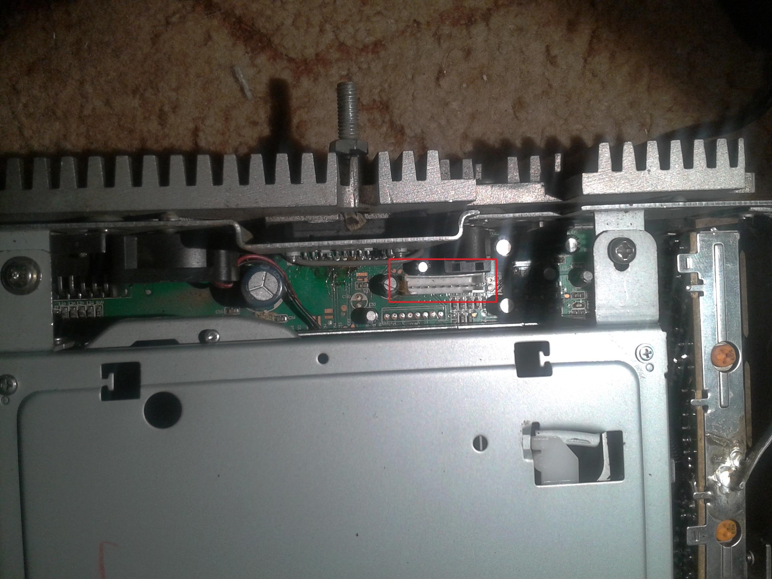

помогите пожалуста очень надо ! купил себе б/у Hyundai H-CMD4006 но проблема нет провода aux и видео входа к ним которые идут отдельно под не прикрученной крышкой ! и когда играет радио работают все калонки а когда usb или dvd не играет передний правый динамик ! что делать ! жалко выкидывать ! напишите мне ! max8888max@e1.ru или icq 411994523 хоть круглосуточно ! зарание спасибо !

где можно купить этот провод ? или зделать самому !
