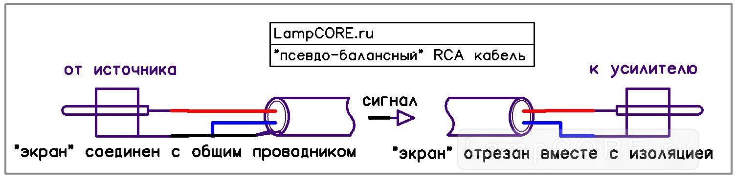

Фишка в том, что нужно не просто экранированный кабель, а еще и спаянный по псевдобалансной схеме, так называемые "направленные". Схему попытаюсь приложить.
Проблема найти такой готовый в продаже, магазины нигде не указывают какая распайка. Зачастую экран если и есть, то не спаян, эффективность такого экрана под вопросом. Был случай кстати, как препарировали кабель от Сват с заявленными в нём кучей слоёв экрана, оказался пустышкой без экрана.
Косвенно определить псевдобаланс можно по наличию стрелочек вдоль кабеля.
А в связи с так бурно расплодившейся аудиофилией и слухачей проводов, такие готовые изделия на барахолке толкаю за какие-то конские цены...
Вам кстати достаточно будет 2RCA - 2RCA. У вас на усилке есть переключатель FADER, который при активации раскидывает сигнал с одной пары RCA (фронтальные входы на усилке) на все 4 канала.
Если дружите с пайкой и есть мультиметр, проще будет самому сделать. Заказать в нарезку микрофонный кабель, например Canare L-2T2S (два шнурка) или лучше Canare L-4E6S чтобы одним шнурком, 4 разъёма RCA папы и штаны для варианта с одним шнурком, ну и какое-то количество термоусадки. Получится отличный межблок в котором уже можно быть уверенным.
Если сложно, как вариант, можно со всем этим добром прийти к любому мастеру по электронике и он всё соберёт, спаяет. Либо у местных автозвукарей кто занимается установкой поспрашивать про пропсевдобаланс, некоторые из них сами делают.
Есть вариант заколхозить самому экран к существующему межблоку, в тоже время самый дешевый. Взять фольгированный скотч и обмотать им свой межблок, сверху еще слой изоленты, но под изолентой проложить дренажный проводник чтобы контачил с фольгой, этот же дренаж потом замкнуть на минус одного из RCA (внешнее кольцо разъёма) со стороны ГУ. Вот вам и получится направленный межблок)
К сожалению, из заводских готовых изделий даже не могу ничего посоветовать, я сам паял, так как не нашел готового варианта, или цена была конь. Либо самому, либо искать кто скрафтит, такие есть.
