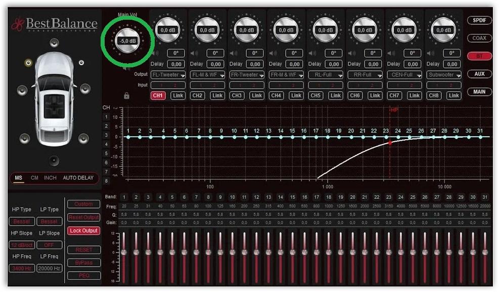

rama
Адрес: Губкинский
Сообщений: 861
Посмотрите общую громкость системы Main Volume (на скрине выделил) вангую что она убавлена
И еще в голове должен быть параметр отвечающий за громкомсть, у моей Teyes "Power Conditioning" называется
