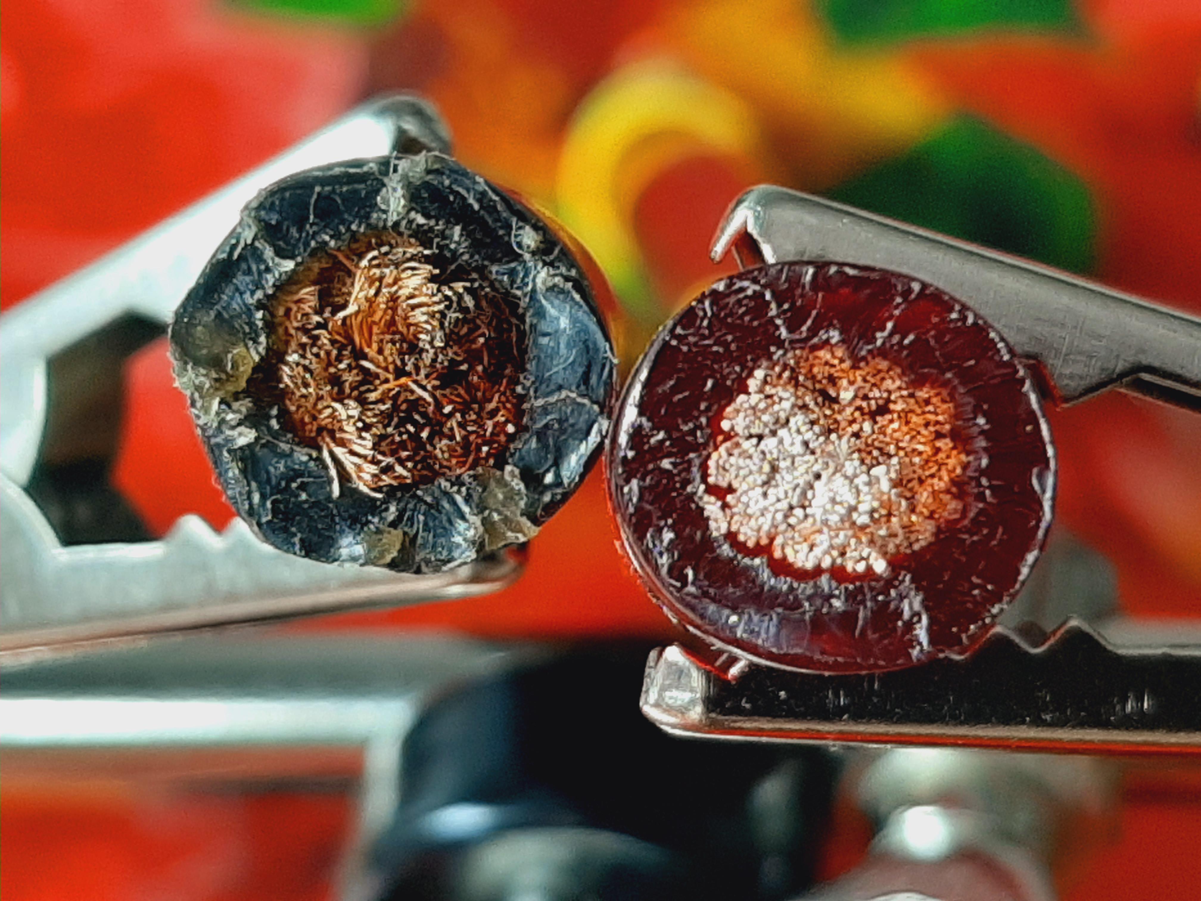

День добрый, купил силовой кабель урал патриот 4ga и как то показалось что он какой то тоненький, да сама обмотка это понятно у них тонкая, но вот жила, нашел кусочек прайда 4ga, сечение визуально больше, потом нашел еще кусочек 4ga ни знаю чьего производителя, тоже самое визуально сечение больше чем у Урала, не подскажите может такое быть, может какая то особенность или мне прислали какое то не то сечение, маркировка на кабеле какая и должна быть на 4ga, спасибо.

Чем более толстые жилы используются в кабеле, тем менее кажется визуально общее сечение по сравнению с кабелем того же сечения, но где жилы тонкие (жил там соответственно больше).

Так просто посчитайте площадь сечения кабеля

Бывает такое, тоже замечал- у разных производителей диаметр жилы разнится плюс/минус 1мм...
А есть ещё диаметр изоляции тоже на 1мм больше...у меня два кабеля 4Га- у одного(слева) диаметр изоляции 11мм, у второго(справа)- 10мм...
Поэтому кажется у одного жила тоньше...
