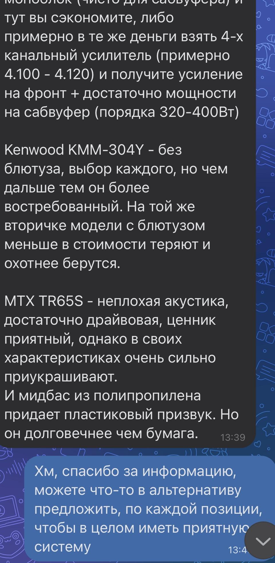

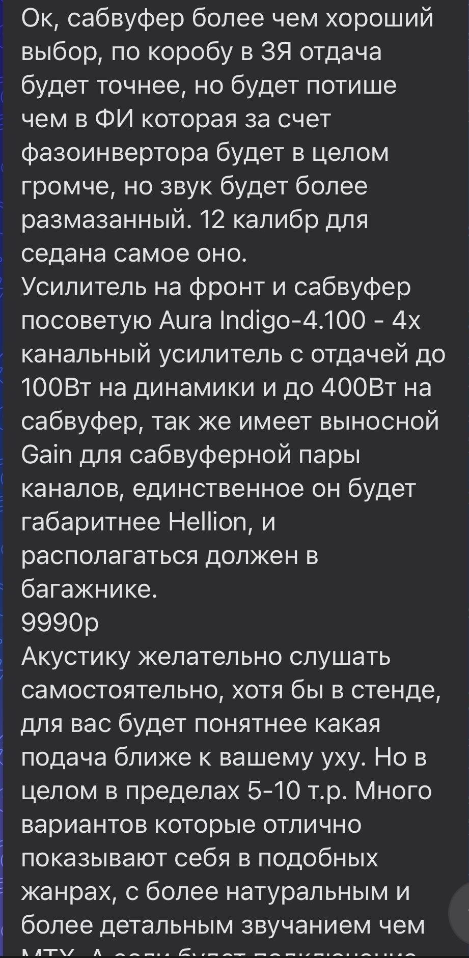

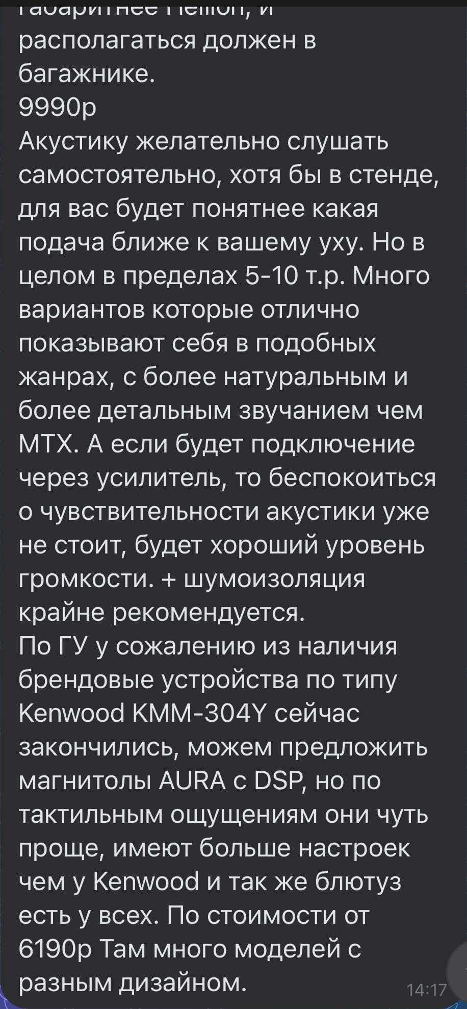

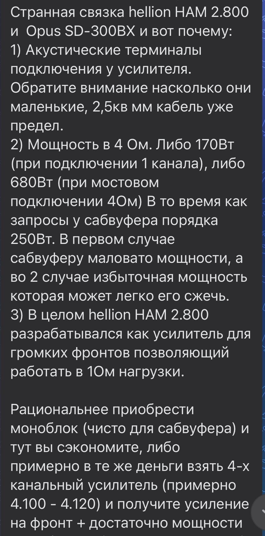

Обратился в студию автозвука, вроде ребята давно на рынке, пользуются кое-каким авторитетом, так вот, направил я им список чего надо найти для аудиосистемы и получил неоднозначный ответ - прикрепил 3 фотографии для удобства чтения.
Дак вот, может ли кто-то помочь разобрать ими написанное, ведь их дело простое - продать.

Также я проявил интерес и узнал, что рекомендует студия автозвука.
Ответ в прикрепленных фотографиях для удобства чтения.
Прошу оценить их сборку, стоит ли ее брать за основу? заранее благодарю.
