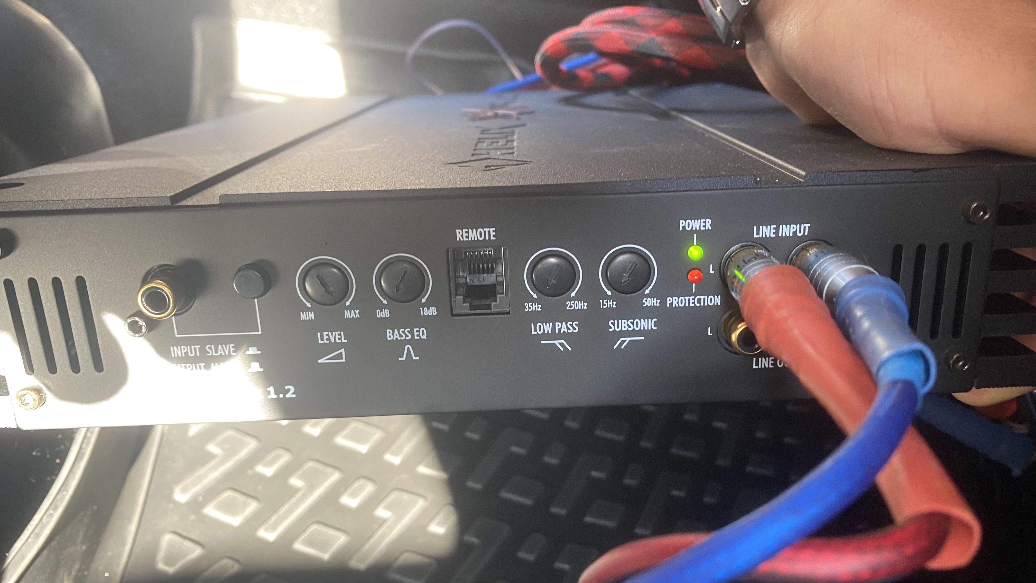

Поменял усь на саб (Challenger Opus SD-250FA), взял моноблок Helix Xmax 1.2
Номинал у саба 200Вт, у моноблока 350Вт (в 4 Ома).
Выкрутил гейн на максимум и никак замечаний/нареканий к работе саба нет.
Так и должно быть? Т.е. это нормально?
Планирую саб поменять, присматриваюсь к Helix K 12W и Helix K 10W качнет ли их этот моноблок?
У этих буферов Импеданс, Ом: 2 + 2. Т.е. коммутировать можно в 1 и 4 Ома, правильно ли я понимаю, что лучше будет в 1 Ом (у моноблока в 1 ом - 700Вт rms) ?

Нет.Не нормально, если только уровни звука и сигнала отключены.
Да, качнет.
сабВуферов. Нет. не правильно. Подключение в 1ом убивает все достоинство данных сабов.

"Нет.Не нормально, если только уровни звука и сигнала отключены."
Т.е. моноблок бракованный и не выдает всей мощности?
Крутил только гейн, остальное не трогал - в минимальных положениях
В ГУ также на максимуме

Здравствуйте!
Если менять Опус, то только на HELIX 12K, но давления от него Вы точно не добьётесь. Скорость-да, это его конек,но не лучше Вашего старого Опуса.
У Вашего Опуса катушка 2.5 дюйма, поэтому он спокойно переварил мощность Вашего нового моноблока.
В целом, я бы поискал более брутальный динамик.Возможно лучше поискать динамик на 2 Ом.,около 450 Вт.
Уточню, HELIX 12K в оформлении ФИ звучит уже более громко , возможно кому-то такой вариант зайдёт больше чем ЗЯ.Особенно если машина небольшая.
