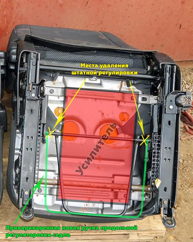

Есть возможность расположить усилитель продольно? Я у себя так установил Steg K 2|02, он по размерам даже чуть больше Хеликса, крепился к днищу седла, правда пришлось немного переделывать ручку продольного регулирования сиденья. У меня в городе установщики отказались участвовать в такой авантюре, пришлось самому реализовывать. Картинку прикреплю.
