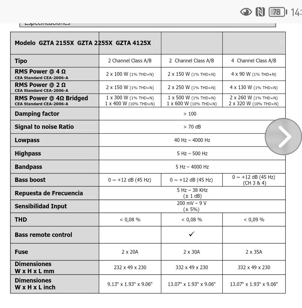

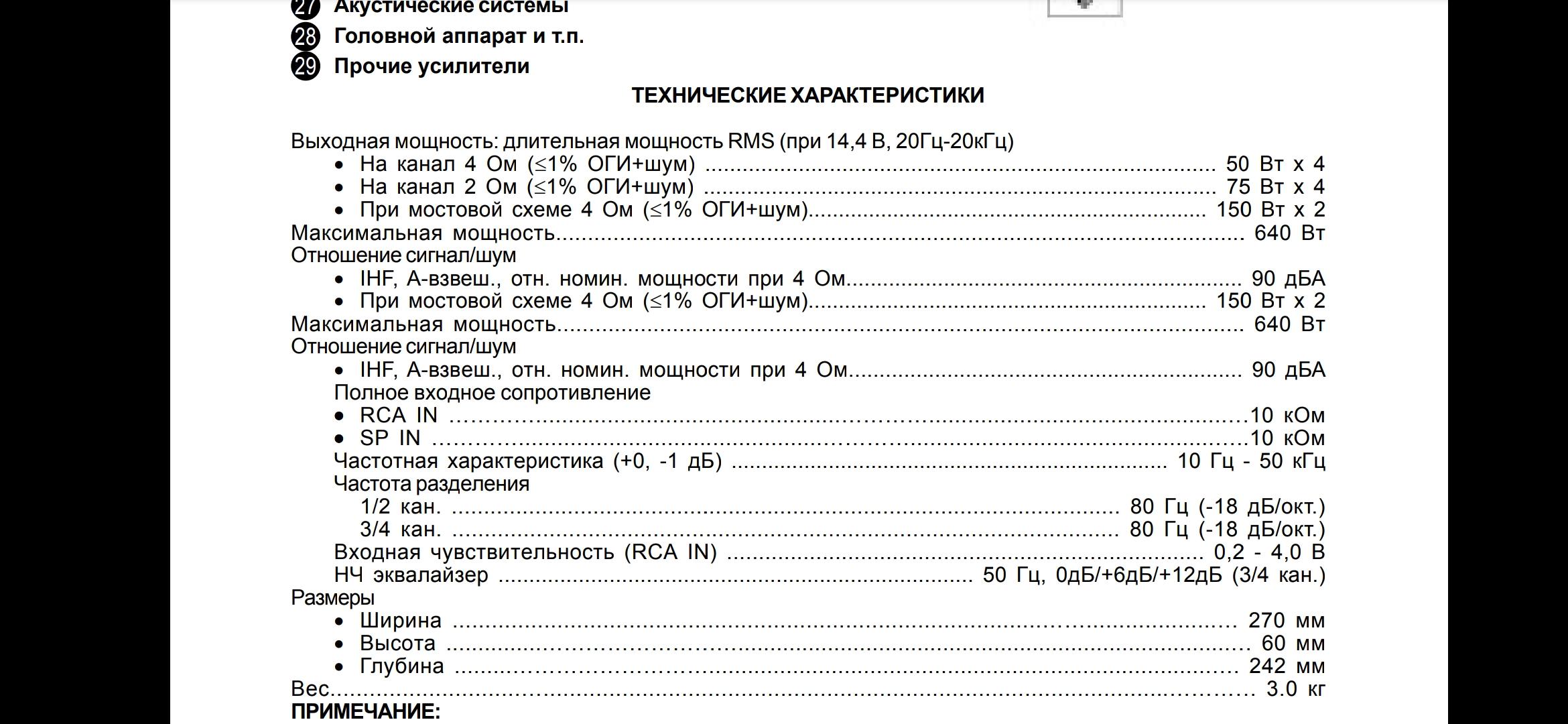

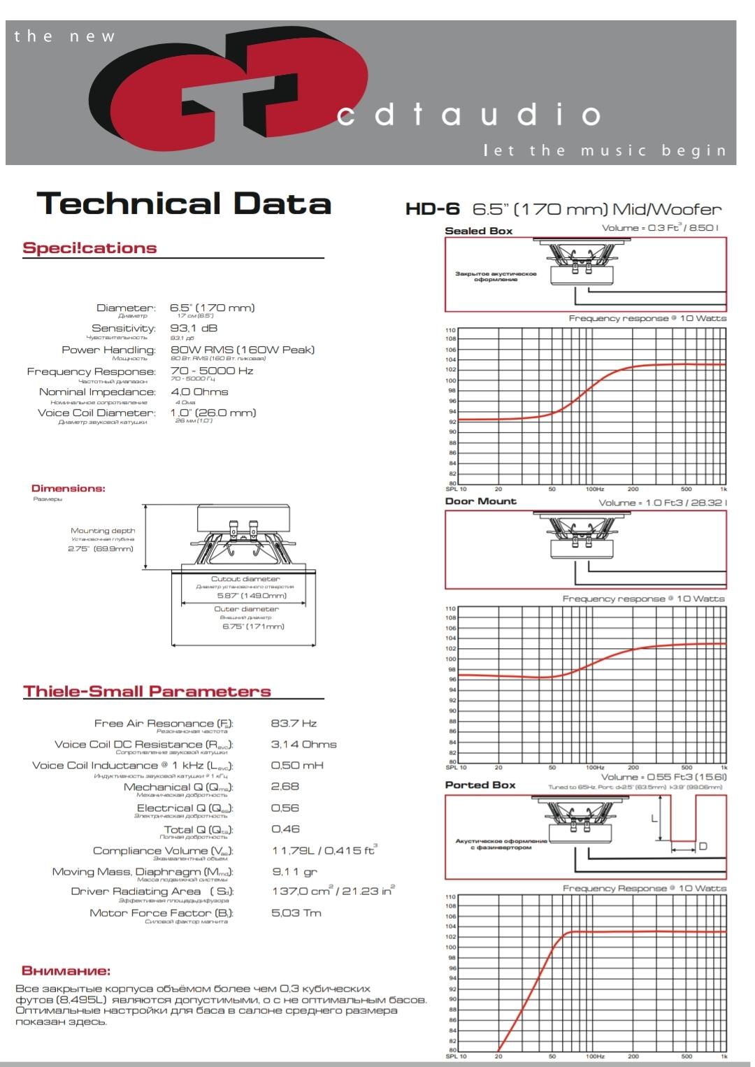

CDT HD6 + Alpine f640 норм? Или не очень подходит этот усилитель этим мидам? Подключены мостом. Какие параметры усилителя смотреть, если подбирать другой с авито. Имею еще Ground Zero GZTA 2255X, может он лучше? Слушаю рок. Подключено в поканалке. Твиттеры вроде drt 26 от магнитолы, есть ли смысл их от усилителя подключать, сразу спрошу?
Kenwood 4017bt, CDT hd62+Alpine pmx-f640, закрытый ящик ESX SX1040+Ground Zero GZTA 2255X

Ground zero 2255x

Всё же блок питания у альпа слабоват 50вт в 4 Ом, а 75вт в 2 Ом, т.е. не в два раза. Похоже рмс у него в притык с паспортом не вытянуть с него 80 Вт на каждый канал, у нормального альпа это соотношение ровно в 2 раза. Поэтому они выдают 80 Вт выше паспорта и то при 14,4в у меня так выдаёт машина только зимой. Сейчас тепло выдаёт 13.7 v. Т.е. ЭТОТ альп выдаёт всего 40 Вт рмс на канал. Сгорят твои миды от клипа. У этого усилка альпайн 640 басовый эквалайзер в рекламе. Похоже на ВЧ не айс он. Скорее он мостовик на миды. Но мост тоже не совсем хорошо, для Саба терпимо.
Я бы ГЗ поставил на миды, а альпа на продажу. Или ГЗ мостом на саб, а альпа мостом на миды тогда оставь.
Для покупки на А см. усилитель для ВЧ, для мид у тебя усил есть, место просто больше потребуется. Какой спроси у народа. Вот если такой был MRV-F345 или MRV-F545 тогда да поканалка от одного. Это последние аб класса у альпа.
