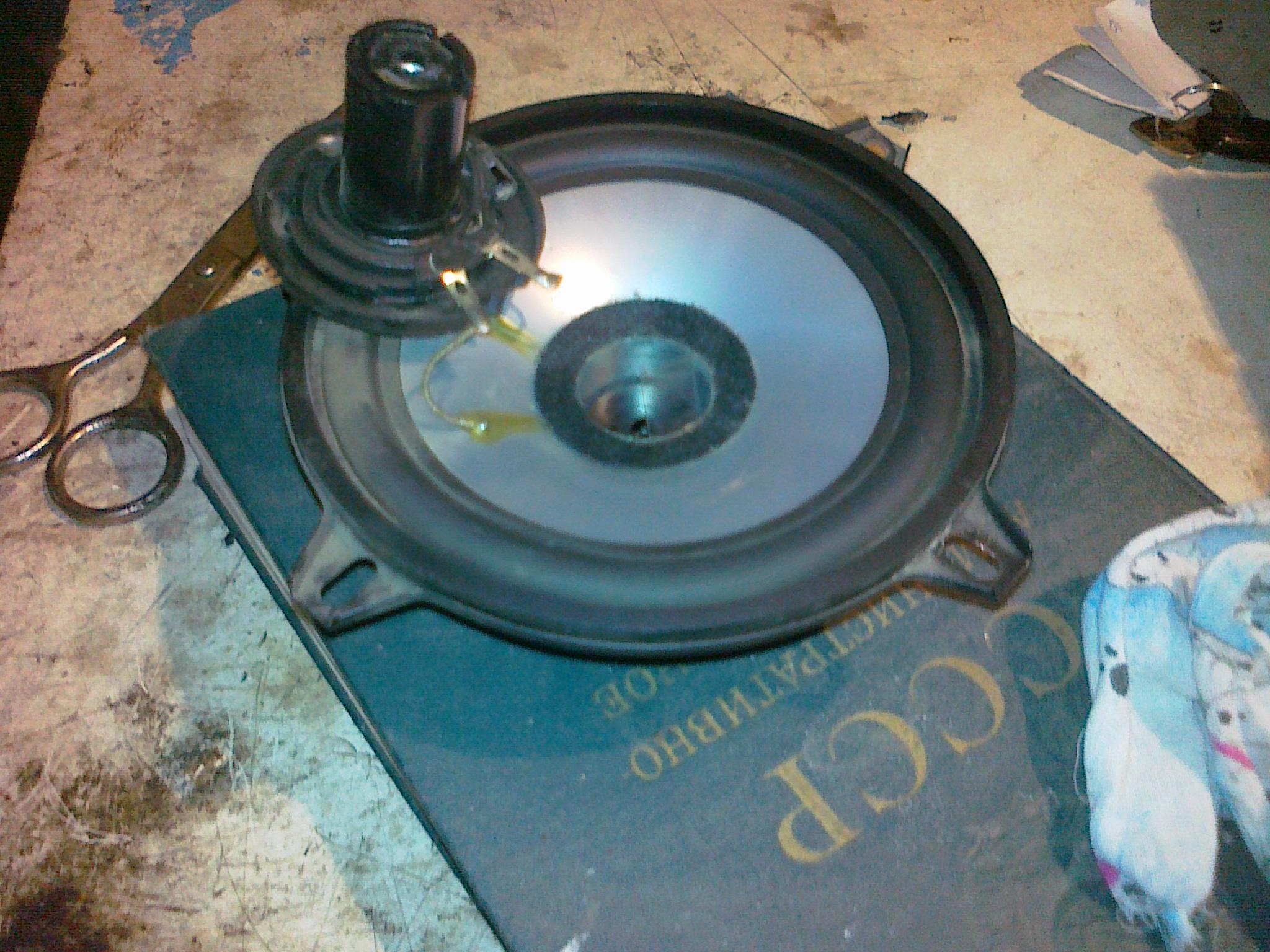

Собственно на борту имеется динамик Hertz ECX 165, с недавнего времени появился странный шум при воспроизведении трека с большим количеством низких частот. Так же при нажатии на диффузор возникает звук похожий на скрежет или шорох. Вопрос что собственно делать, как это решить? Есть предположение что при недавнем отключении попала пыль. Но тут неясно как снять вч-динамик чтобы это все прочистить.

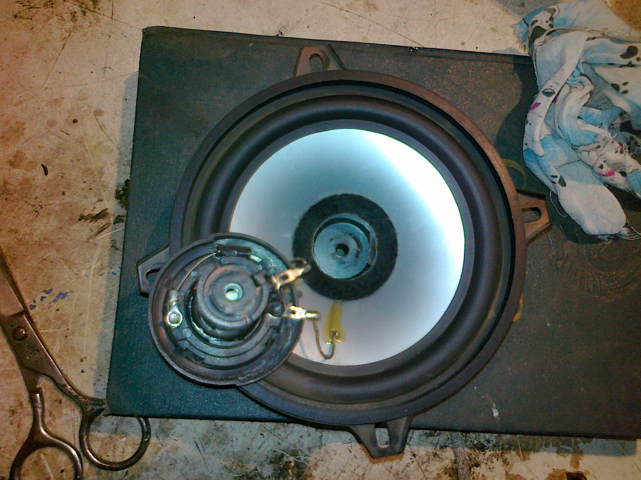

Наклейку отклеил, отпаял провода от пищалки, никакого болтика нету там только металлическая гильза какая то в неё провод уходит, вот и все:(

Печальное- конечное ...
Скорее всего- идут в ногу со временем, что бы не ремонтировать- а покупать новый комплект.
Раньше я спокойно отворачивал болтик- и ВЧ свободная, чисти диффузор спокойно.

Звук похожий на скрежет или шорох:
1. Между ножкой на которой закреплен твитер и диффузором что-то попало.
2. Катушка частично размоталась и задевает об магнит.
К сожалению, сейчас часто встречается акустика, которую без отклеивания подвесов диффузора не разберешь. Видимо производители считаю лишней возможность ремонта динамиков.
