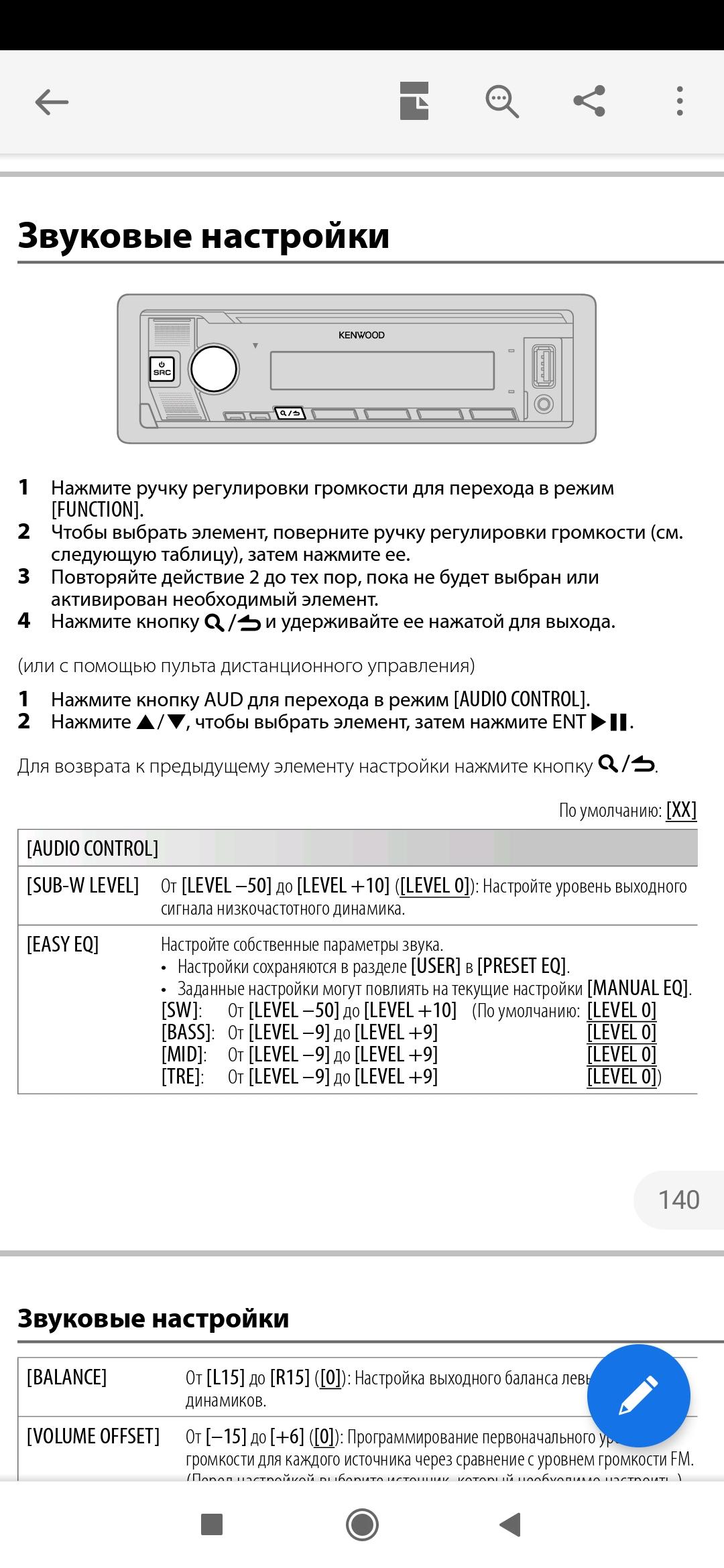

Вот этот уровень имел ввиду сабв левел от +10 до -50

не надо трогать голову при настройке, оставьте нулятину...
на усилке судя по рмс можно смело до половины, но мне кажется он будет слишком шмалять и вам будет достаточно крутануть и 1/4
