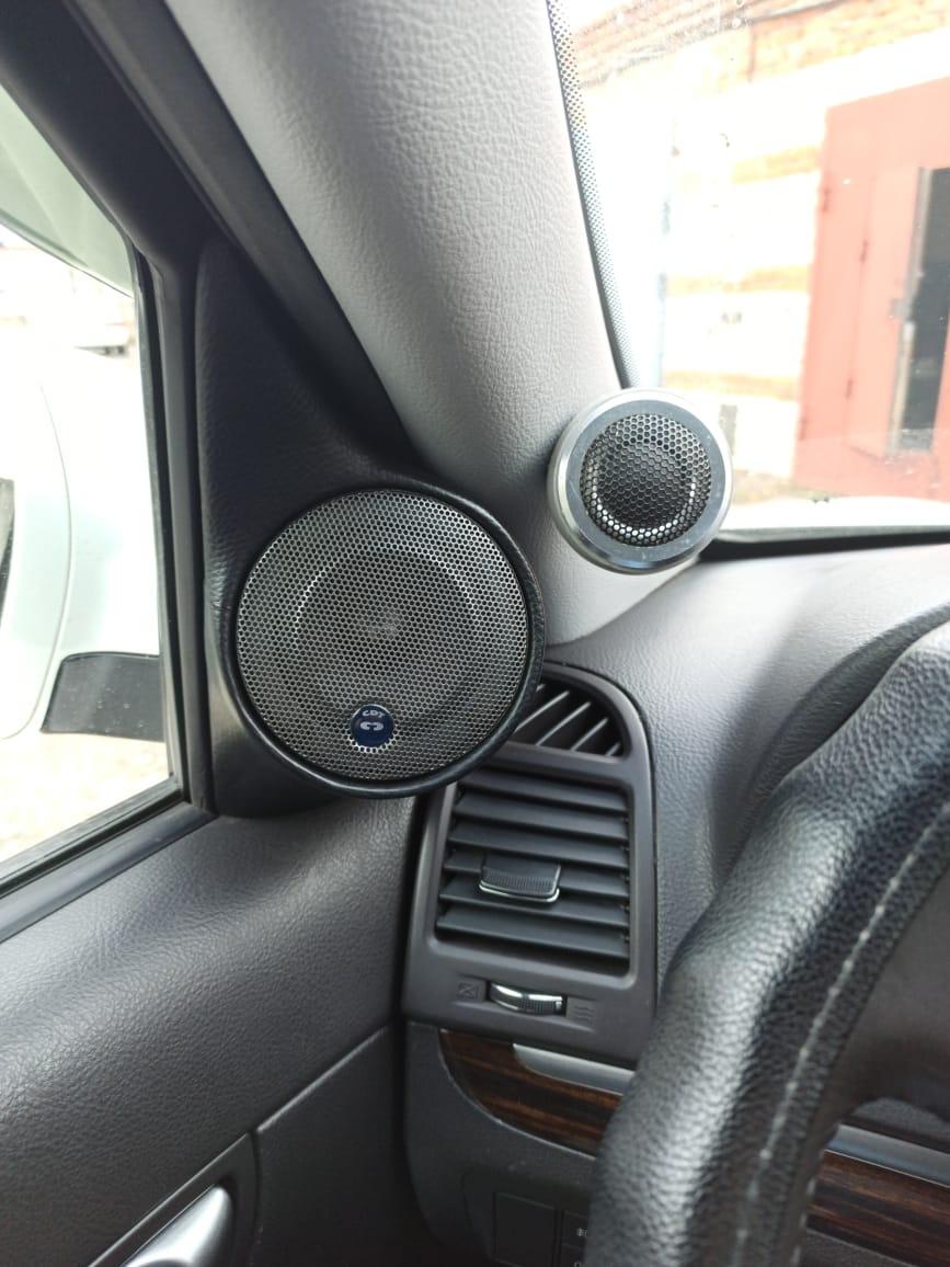

под сч, вч делать стойки будут, жду доноров стойки б/у, устанавливать собираюсь в vlg audio, есть у нас такая студия, настройка там же.
2021-01-09 13:11:10
wurz
Адрес: Волгоград
Сообщений: 71
Т.е. сч/вч на стойки,у меня также,надо уесть что чем больше калибр сч,тем больше получится сиська,объём сч крайне необходим,ну и не зажимать,т.е. конусом не делать,в стойке объёма много не наберешь,лучше делать не закрытый объём в этом случае.
Лучше вариант будет,если сч в уголки зеркал с объёмом под дверную карту,вч на стойки
Я бы за эти деньги взял Морель пиколло 2-ые и миды Морель ti mw6,как раз в эту сумму есть на барахолке пока,подкопить и взять к ним сч,только не Морелевские,хотя бы выше предложенные cdt,лучше brax ml3,вот это уже будет афигенная система

Денис, не совсем понял про уголки зеркал с объёмом под дверную карту?
2021-01-09 14:23:31
wurz
Адрес: Волгоград
Сообщений: 71
примерно так
2021-01-09 14:30:28
Сообщений: 5862
Точно,тока вч еще ближе к сч,а объём для сч под дверную карту
